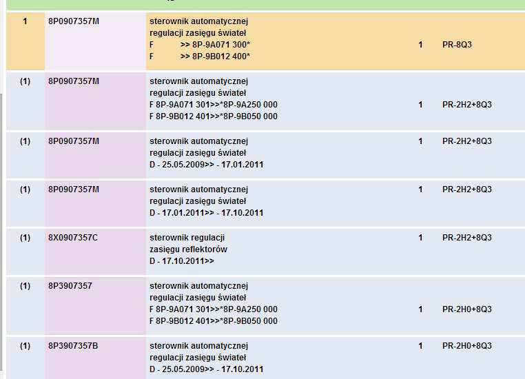

modul zwykly:
Załącznik 12844

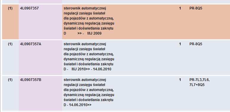

afs:
Załącznik 12845
kod wyposazenia:
8Q3 = Autom. dynamiczna regulacja zasięgu refl.
8Q5 = Autom.regulacja zasięgu Świateł, dynamiczna,

2 moduly do lamp (pod lampe) i 1 modul afs pod deske.
