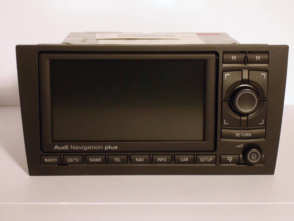

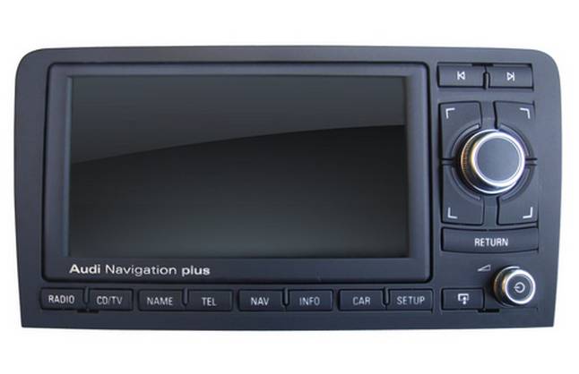

Witam mam nawigacje w swojej a3 taka
http://img04.allegroimg.pl/photos/or.../65/2900626599
i a myśle nad zalozeniem takiej
http://img18.allegroimg.pl/photos/or.../23/2897102339
i czy wystarczy poprostu przepiac czy potrzeba jakiś większych modów szukałem tematu podobnego ale byl bez zdjec pozdrawiam
