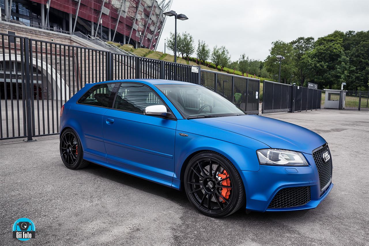

"Prezentujemy Wam kolejny projekt auta przy którym także mielismy przyjemnosc pracowac
Bazą było Audi A3 8P 3drzwi rocznik 2005 (anglik) skrzynia manualna quattro
Dokonane zmiany:

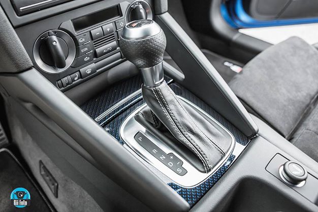

- swap skrzyni biegów na DSG QUATTRO

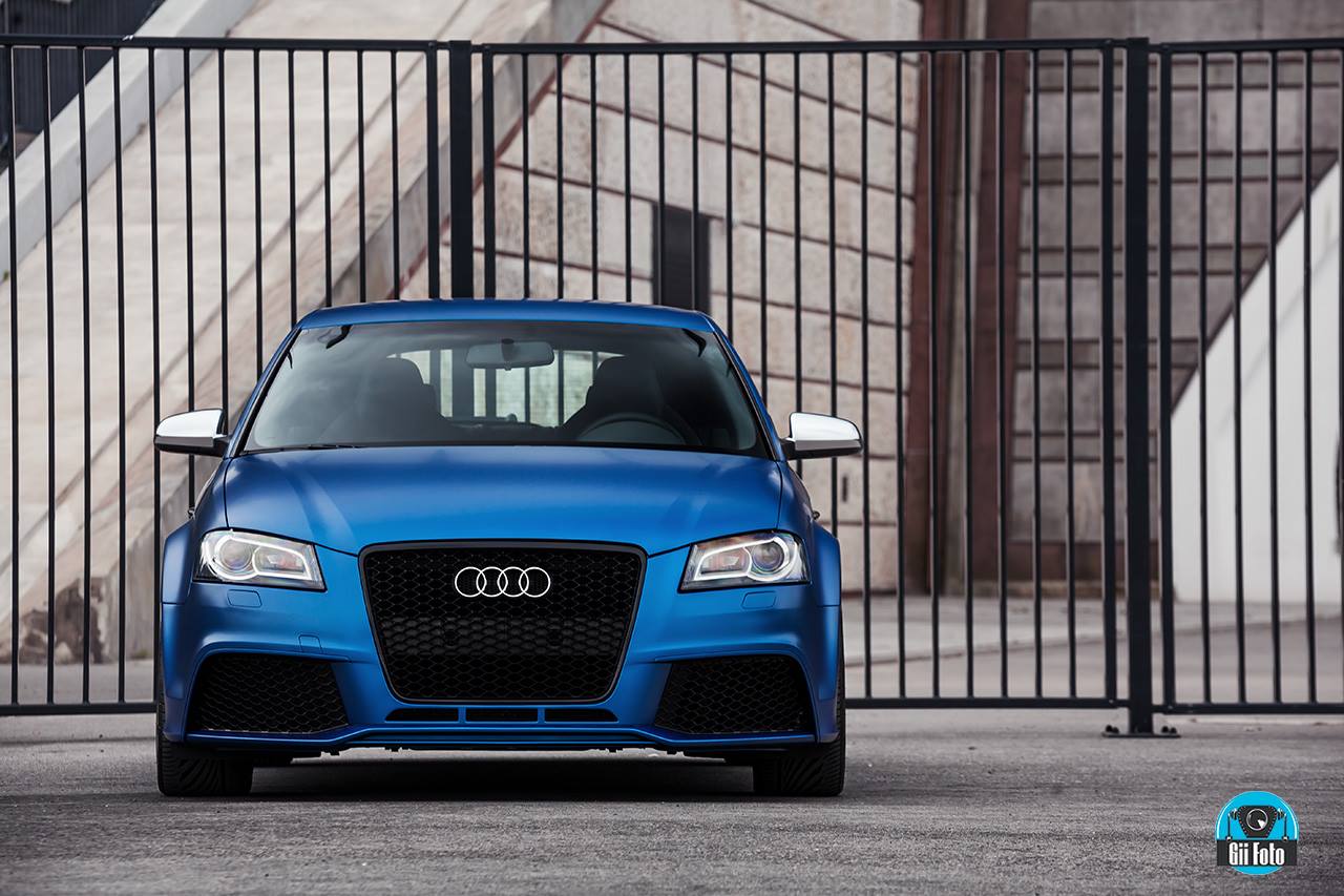

- przód: wszystkie elementy z Audi RS3, przednie błotniki carbon, lifting do ostatniej wersji 8P, lampy LED

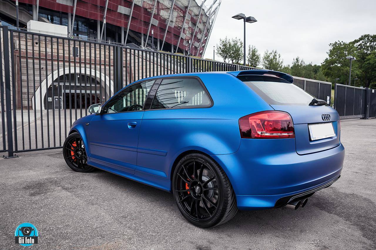

- tył: lotka MS-DESIGN, zderzak AUDI S3, lampy z ostatniej wersji 8P
- boki: listwy progowe AUDI S3
- koła: OZ ultraleggera 19cali
- zawieszenie: GWINT KW z DCC oraz modułem W-LAN (regulacja sztywnosci z telefonu komórkowego), przedni oraz tylny dolny stabilizator HR
- hamulce: przód - zaciski 8mio tłoczkowe cztero klockowe tarcze 370x32mm, tylne tarcze 335x22mm zaciski z 3.2V6
- rozbudowa o podrzewanie oraz el sterowanie foteli
- rozbudowa o bixenon wraz z poziomowaniem (wiązka z czujnikami na wahaczach)
- wymiana żeliwnych zwrotnic na aluminium tak samo wymieniliśmy wahacze przednie na alu

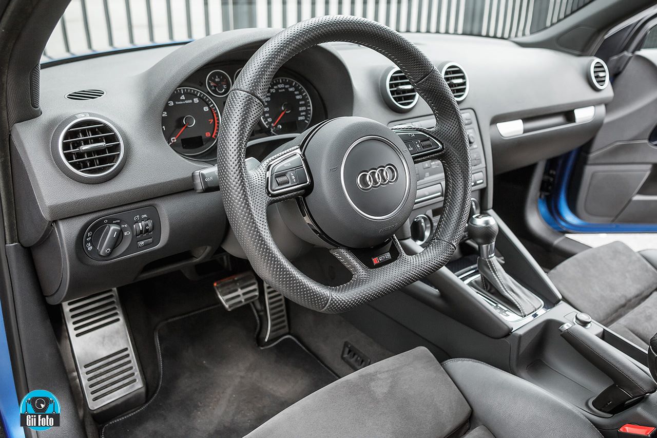

Dokonalismy także modyfikacji z wersji UK na europejską, wnętrze fotele RS5 skóra-alcantara, kierownica RS5, czarna podsufitka, licznik poliftingowe A3 8P, wszelkie potrzebne zmiany w elektronice do modelu 2009->.
Z pozostałych zmian stylistycznych hydrografika na elementach dekoracyjnych (niebieski carbon) oraz niebieska okleina elementów nadwozia (podziękowania dla firm zewnętrznych)
Przedstawione zdjęcia pokazują efekt finalny oraz sam początek "kariery" tego Audi w Polsce "
