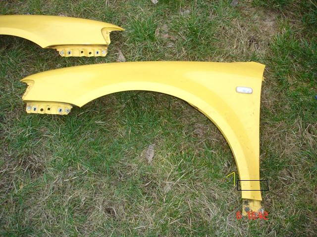

    Przerabialem podobny temat i mam pytanka:
    a co zrobiles z listwa plastikową ktora jest na blotniku od A3 - blotniki w S3 nie maja jej i wogole na samym dole jest całkiem inny profil blotnika (błotnik wchodzi w plastikowy prog), jesli mozesz pokaz na fotkach jak wygladaja modyfikacje w tym zakresie
    ps. u mnie w garazu leza blotniki ale zrezygnowalem z nich bo jednak troszke nie wyglada rozdmuchany przod z waskim tylem
    - a co do rozdmuchania tylnych błotników - to nie jest takie hop
    - no i wogole przydaly by sie jakies dystanse zeby wypełnic nadkola

    Nie wiem czy dobrze Cie rozumiem. Rzeczywiscie jest plastikowa listwa wewnatrz, ale z tego co widzialem to chlopaki zamontowaly ją i pasowała. Jesli chodzi o doł błotnika tak jak napisałem - tą malą plastikową listewkę u dołu trzeba zdjąc i od oryginalnego odciac tam gdzie się kończy błotnik (a zaczynała ta listewka) i domontowac to do blotnika od S3 (u mnie chlopaki to przykręcili a blacharz jak podjade na lakierowanie mi to przyspawa dla pewnosci). Czy o to Ci chodzilo w pytaniu ?

    Chodzi mi dokładnie o ten fragment zaznaczony na foto, w A3 jest tam listwa w S3 nie ma listy tylko błotnik wchodzi w próg.
    Juz mam zderzak od S zamontowany u siebie wiec ten etap juz mam za soba, wiadomo jak pojdzie do lakiernika to bedzie idealnie spasowane teraz jest ok ale mozna to jeszcze poprawic.

    wlasnie o to chodzi ze przy blotniku od S3 ponizej tej czarnej linii która zaznaczyłem trzeba odgiąć na prosto tą blache (ma ona okolo 2cm bo poźniej się jeszcze wygina w drugą stronę) i dalszą częśc odciąć.
    Do tej wygiętej na wprost blachy przykręcasz lub przyspawasz cały dół (tam gdzie się zaczyna czarna listewka) od błotnika A3.
    Ogólnie to tą czarna listewke z A3 można zdjąć - ona jest na bolec włożona - no i odcinasz w tym miejscu gdzie się ona zaczynała czyli tam gdzie się kończy błotnik A3 a zaczyna blacha.
    Ta listewka od A3 ma być zamontowana tam gdzie się kończy błotnik od S3 i zaczyna blacha a nie tam gdzie zaznaczyłeś na zdjęciu.
    Mam nadzieje ze już wszystko jasne
