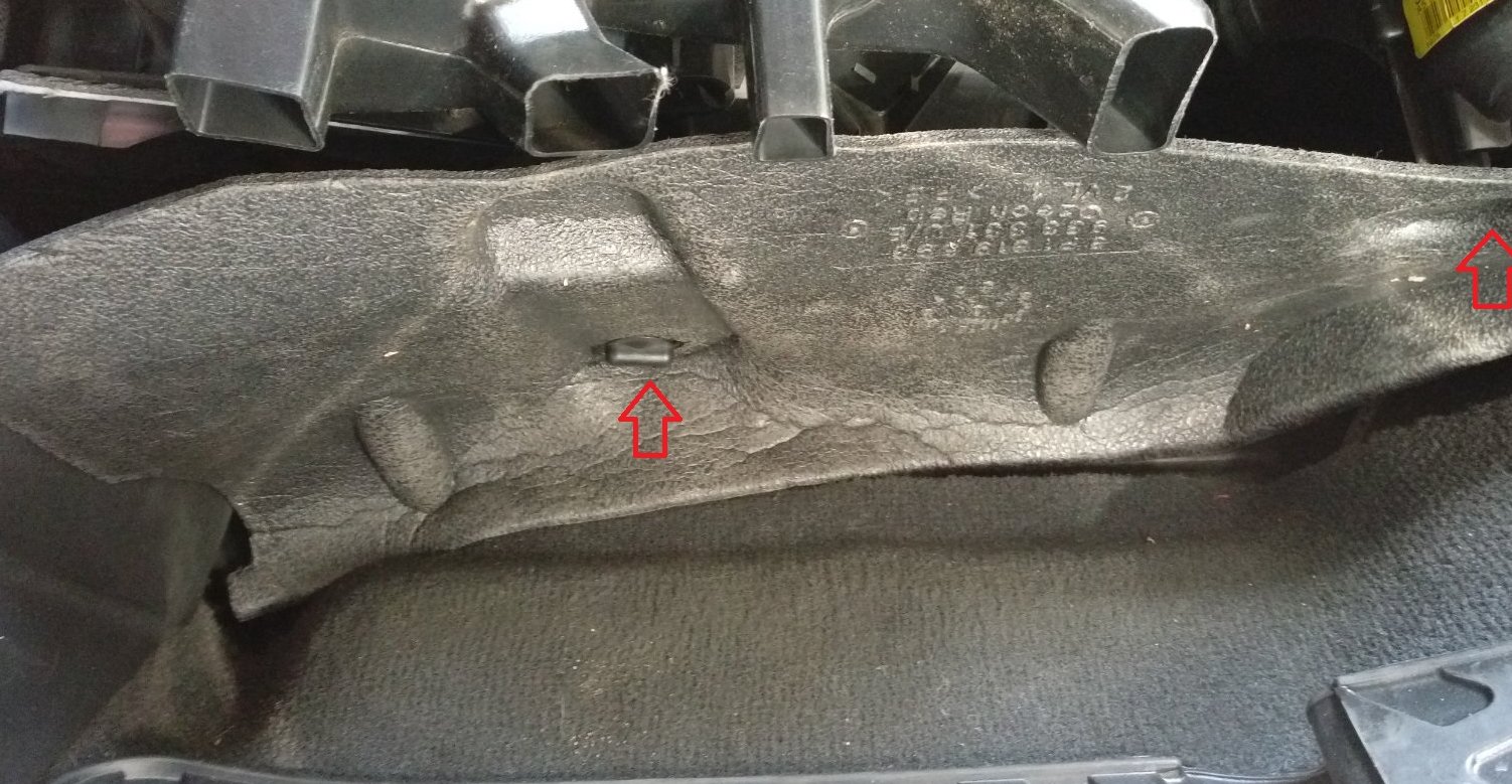

3. Zdejmujemy piankę osłaniającą poprzez odkręcenie palcami dwóch nakrętek
Załącznik 14887
