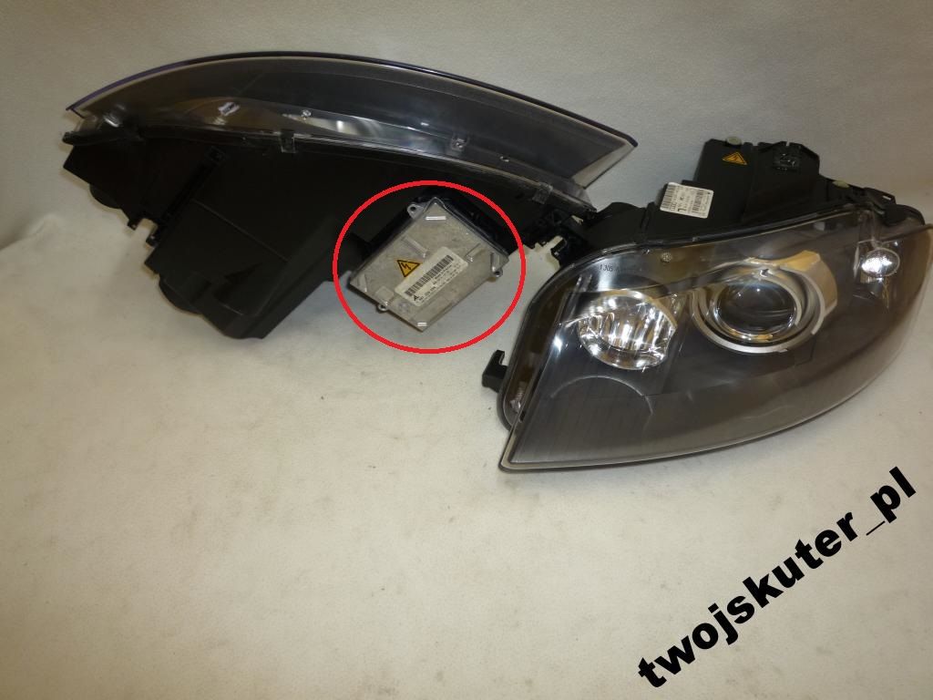

natknąłem się na poniższą aukcję:
Lampy Audi A3 Xenon Bixenon 8P Lewa Prawa Idealne
Pytanie jak w temacie, czy to jest xenon czy bixenon?Cytuj:
Lampy Przednie, Audi A3 8P 2005-
Lampy w idealnym stanie bez śladów użytkowania
Lampy z 2007roku
Wersja nieskrętna
Nr fabryczny:
8P0941003R
8P0941004R
lampy są kompletne
Gotowe do montażu
Jak to rozpoznać, chyba tylko po podanych numerch części.
Czy jeśli soczewki są tylko xenon (nie bixenon) to czy mógłbym np wymienić soczewki na bixenon (pomijam kwestie rozklejania lampy i czynności z tym związanych), zamontować i uruchomić bixenony w A3 8P Sportback, rocznik 2007 ( RM2008 ) ?
Jakby co to bordnetz mam z końcówką K.
http://i61.tinypic.com/11toosz.jpg
Proszę też o ewentualne sprostowanie bo nie do końca ogarniam, które światła do czego służą.
Jeżeli soczewki to XENON to:
- światło wewnętrzne pełni rolę "długich"
- światło zewnętrzne (soczewka) pełni rolę "krótkich" czyli mijania - czyli do normalnej jazdy gdy jest ciemno.
natomiast jeżeli soczewki to BI-XENON to:
- świato wewnętrzne pełni rolę "DRL" czyli światełek do jazdy w dzień
- światło zewnętrzne (soczewka) pełni rolę "krótkich" czyli mijania oraz po otwarciu przesłony robią się światła "długie".
Jak coś jest nie tak to prosze o korektę, co bym zapamiętał na przyszłość.
