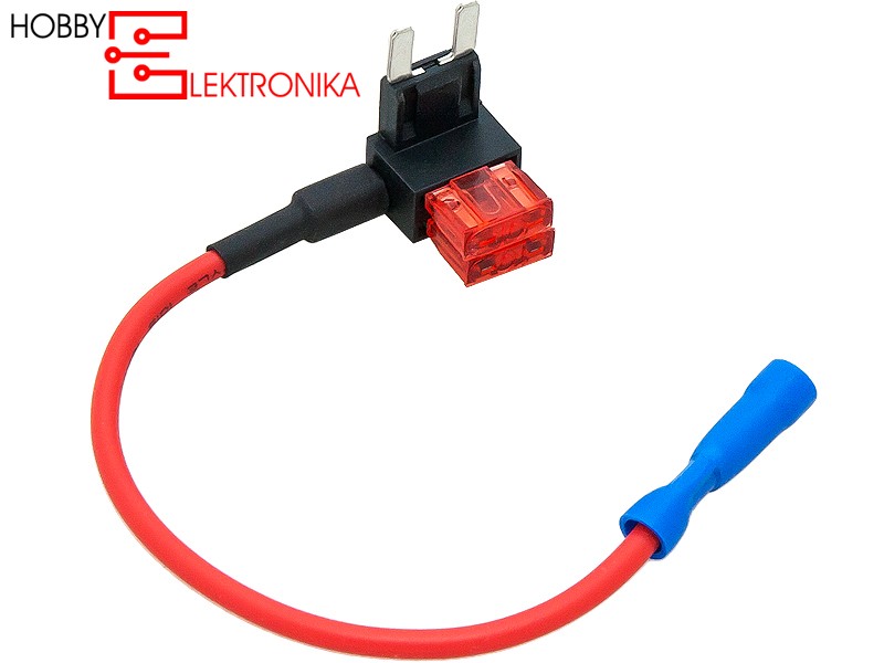

Zasilanie powinno być przede wszystkim ciągnięte z użyciem bezpiecznika. Najłatwiej i praktyczniej podłączyć się do skrzynki bezpieczników (pod podsufitką, potem pod osłoną słupka A). Nawet niektóre zestawy oferują specjalne przejściówki do wpięcia się do odpowiedniego bezpiecznika (np. dającego +12v po przekręceniu stacyjki, by wówczas kamera się włączała).
Można kupić na allegro coś takiego:
Załącznik 15212
http://allegro.pl/listing/listing.php?order=d&string=rozga%C5%82%C4%99%C5%BA nik+pr%C4%85dowy
Hasło: rozgałęźnik prądowy.
