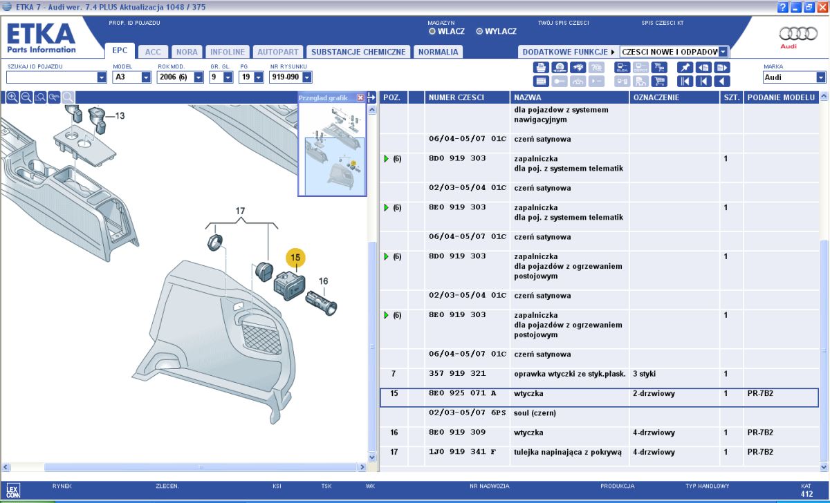

A może chociaż orientujesz sie w których pinach ma być napięcie.? Na pewne na pinach 3, 5 i6 ale na którym jeszcze bo auto nie chce odpalić a vag nic nie widzi
sarin, dokladnie chodzi mi o numer wtyczki do 12v w bagazniku :) dzieki
