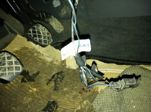

Od czego może być na grupa kabli pod nogami kierowcy wygląda na to ktoś urwał wtyczkę .
Jedynie poszlaki to przy każdym kabelku jest innego koloru karteczka z oznaczeniem K.A.1 , K.A.2 , K.A.3 oraz K.A.9
http://images78.fotosik.pl/275/59326c86ba011859med.jpg

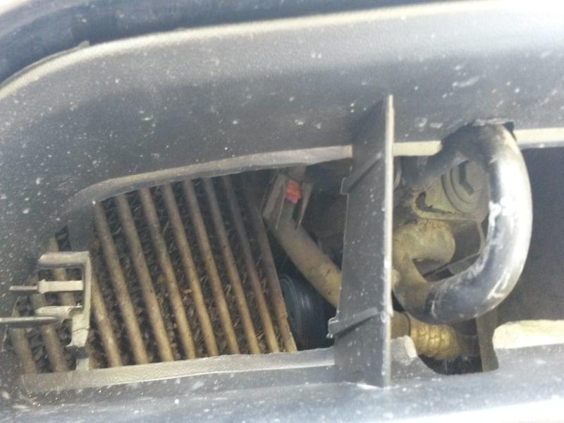

Witam . Pomoże mi koś do czego jest to wejście ?
