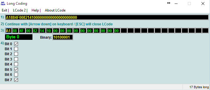

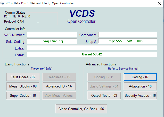

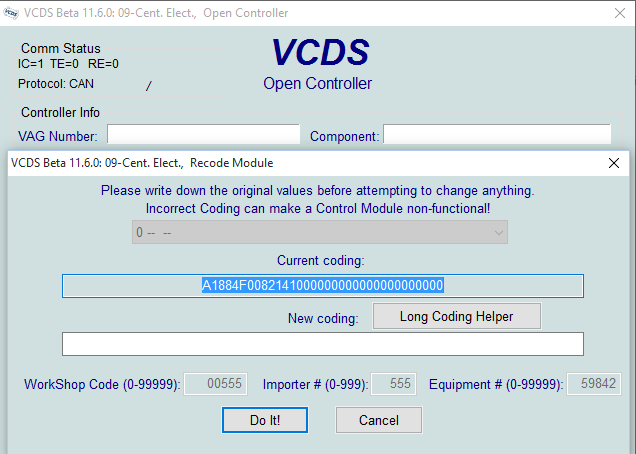

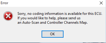

Podłączyłem się dziś VCDSem i zaznaczyłem w module centralnej elektryki "czujnik deszczu/światła aktywny". Moduł przyjął zmianę kodowania. Następnie wszedłem w insturmenty (17) i aktywowałem kontrolkę niezapięcie pasów bezpieczeństwa. Po tych operacjach ponownie chciałem wejść w kodowanie modułu centralnej elektryki, ale niestety pojawił się problem. Screeny poniżej:
Nie wykrywa w ogóle numeru części:
http://images78.fotosik.pl/111/ec765f4c9049bf51.png
Błąd modułu:
http://images75.fotosik.pl/111/7f11cdc14f3b4fef.png
Brak możliwości rozwinięcia tej listy na górze:
http://images77.fotosik.pl/111/7c5a7b665c99e6ce.png
Po kliknięciu w Long Coding Helper:
http://images76.fotosik.pl/112/6ef7314b94a09577.png
http://images77.fotosik.pl/111/bb4647b7f5816060.png
Generalnie mogę zmieniać kodowanie modułu ale nie ma opisów poszczególnych bitów, VCDS nie wykrywa numeru części modułu i nie mogę rozwinąć tej listy po kliknięciu w kodowanie (wcześniej pamiętam że ta lista się rozwijała i były chyba dwie pozycje do wyboru).

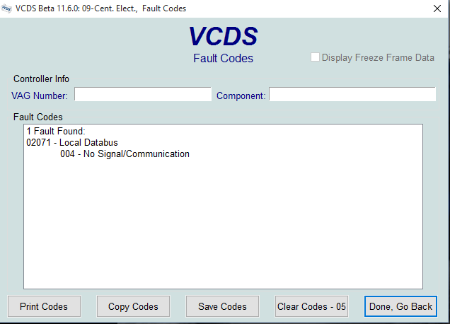

Błąd 02071 udało się wykasować, ale nadal nie przywróciło to normalnego stanu rzeczy.
EDIT:
Udało się rozwiązać problem. Na którymś z zagranicznych forów napisali żeby odinstalować VCDS, zrobić restart kompa i ponownie zainstalować VCDS. Pomogło.
