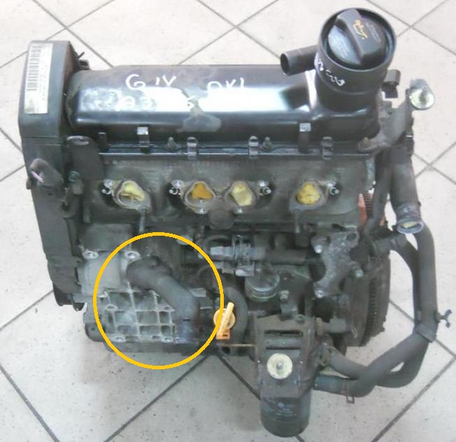

prosta sprawa sprawdz waz ktory idzie od termostatu to jest waz pod agregatem klimatyzacji
nas interesuje ten kruciec a wlasciwie waz ktory jest nasuwany na niego bo on idzie do chlodnicy (o ile sie nie myle to jest waz dolny) sprawdz jak znowu auto sie zagotuje czy ten waz jest cieply,nie bedzie cieply to oznacza termostat
Załącznik 8248

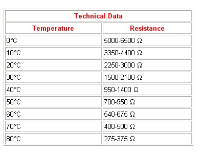

mam tu tabelke rezystancji czujnika i mozesz zmierzyc multimetrem uniwersalnym
Załącznik 8337
Hmm nowy czujnik i bylby uszkodzony.. zobacze instalacje jeszcze, bo moze ktorys z kabelkow nie łapie, i wariuje. Jutro odepne poszczególne czujniki i zobacze kiedy przestanie cokolwiek sie dziac, i bede w tym kierunku dzialać. No i Vag trzeba bedzie przywitac. Dzieki za pomoc, jutro dam znak co dalej.
niczego nie odpinaj poki nie zmierzysz rezystancji na czujniku.wymontuj wtyczke i umiesc na nozkach czujnika miernik i pomairem rezystncji,odpal auto i obserwuj jakie sa wyniki rezystancji dla poszczegolnych temperatur
