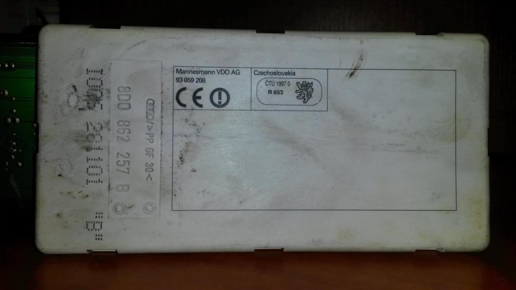

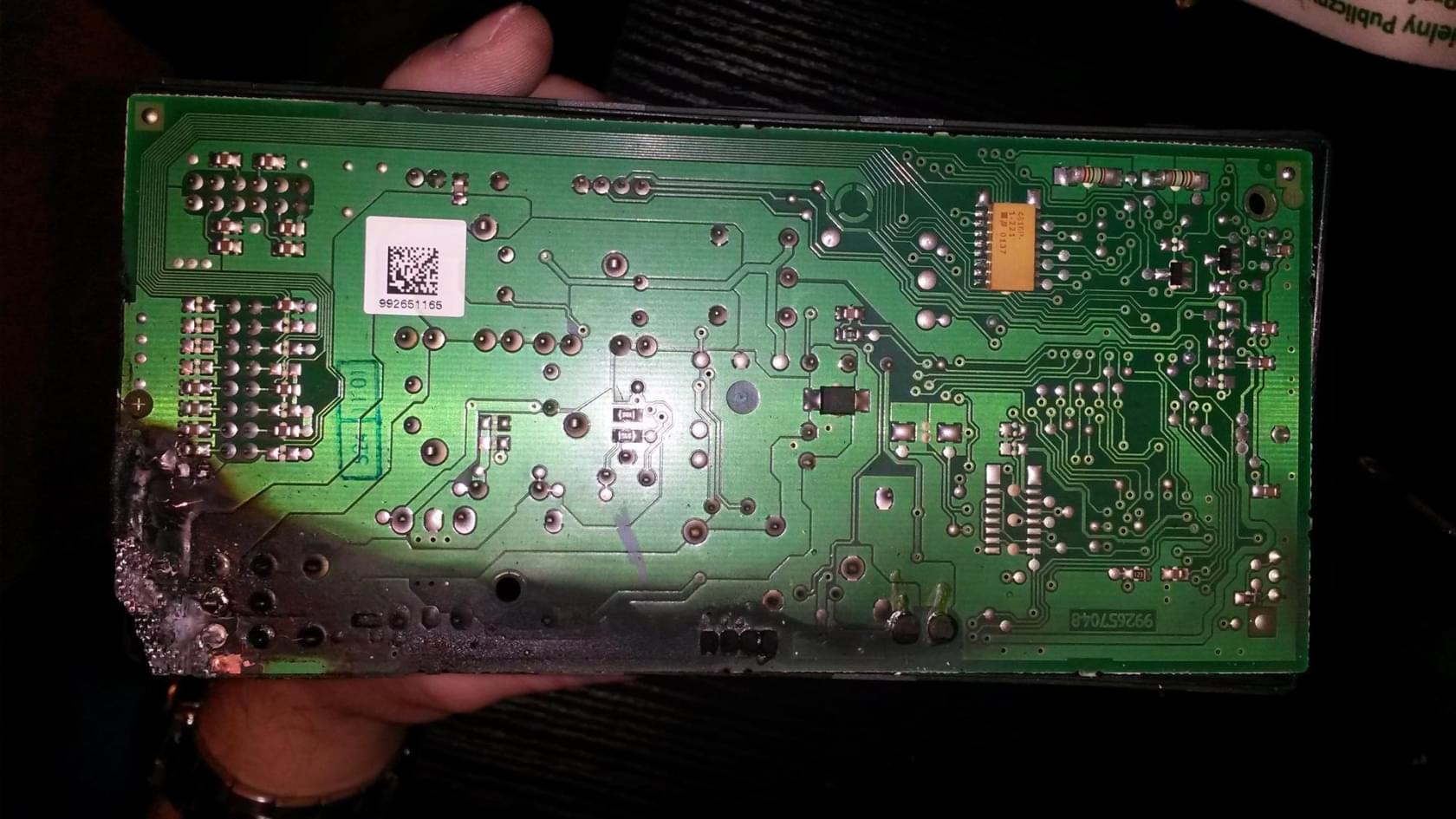

Witam, ostatnio też trafiła mnie awaria centralnego i już wymontowałem pompkę z samochodu. Ktoś napisał w tym temacie, że żeby wymontować pompkę bez demontażu boczka w bagażniku i woofera to trzeba mieć chińskie rączki. Powiem Wam, że udało mi się wymontować tę pompkę w taki sposób ale z dodatkowymi utrudnieniami: z zamkniętą klapą bagażnika (wkładka zamka zardzewiała i WD40 nie pomogło) siedząc po turecku i robiłem to w nocy trzymając telefon w zębach żeby sobie poświecić. Moja sytuacja jest trochę mniej ciekawa, bo po rozebraniu pompki a raczej tego szarego plastiku okazało się, że jest konkretnie zjarana. Tu mała galeria.

Teraz kilka pytań.
1. Jak oceniacie tę pompkę, warto w niej dłubać i kombinować na allegro są ale trochę drogie te z literką B?
2. Będę musiał programować kluczyk?
3. Czy da się kupić samą elektronikę?
4. Skąd takie zniszczenia? Styki we wtyczce, która spłonęła trochę zaśniedziały.
5. Czy przeglądać całą wiązkę kabli, żeby nie zniszczyć drugiej pompki/naprawionej starej pompki.
Arek.
PS. Z postu powyżej @BartekPDKP napisał, że nazbierało mu się wody w tym boczku i spuszczał przez gumową zaślepkę. Ja jak zmieniałem opony to usunąłem ciecz od strony nadkola, ale to nie była woda, tylko płyn do spryskiwaczy, także niekoniecznie spływy mogą być zapchane tylko nieszczelność w przewodzie do spryskiwacza tylnej szyby. Sam się zastanawiam, czy ten płyn do spryskiwaczy nie przyczynił się trochę do powyższej usterki.
1. Wg mnie nie.
2. Jak kupisz pompkę bez kluczyka to tak, jak z to nie.
3. Raczej nie da się, sprzedają to w komplecie. (ale pewności na 100% nie mam).
4. Jeżeli to płyn o d sprysków to wystarczyło trochę jebo na wtyczce i samozapłon naturalny się robi, to tam cały czas płynie napięcie.
5. Jak kable przy kostce ok będą to ja bym nie patrzył, ale tutaj decyzja jest Twoja.
Styki na kostce i tak będę musiał poczyścić, bo są niektóre zaśniedziale.
Urodziło mi się jeszcze jedno pytanie. Czy jestem zobligowany do kupienia pompki "B" czy mogę kupić pompkę np. "E", która jest połowę tańsza i jest ich dużo oraz dokupić do niej pilota albo dorobić nowy pilot. Z tego co wiem, piloty działają na innej częstotliwości. Czy ekonomicznie się to opłaca? Czy pompka "E" nie posiada mniejszej funkcjonalności (np. domykanie szyb z kluczyka).
Arek.
