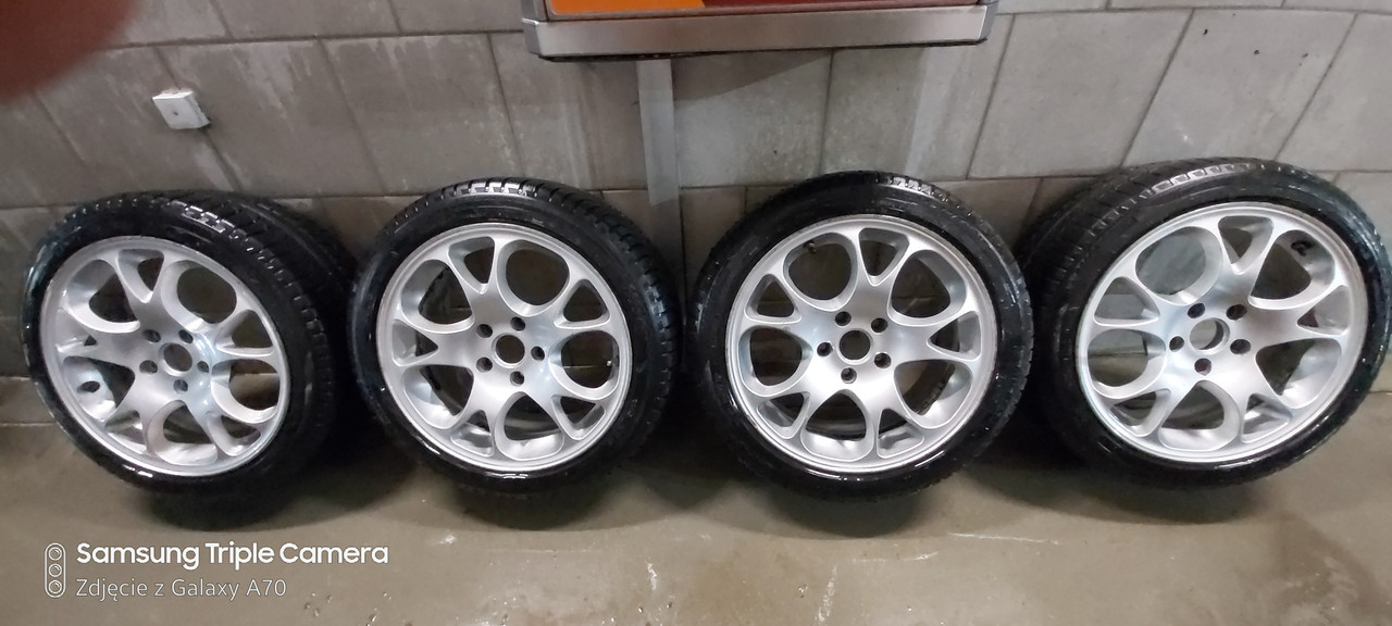

Dzięki za info. Czyli felga 8,5j lub węższa do tego opony 225/35/19 oraz ET pewnie gdzieś 50 i większe i nie będzie tarcia? To jak to jest skoro kiedyś miałem 225/45/17 8j i tarło o amortyzatory, dystanse były potrzebne. Aktualnie mam 225/40/18 7,5j i jest idealnie.
ja miałem kiedyś 18" 8J ET35 i tarło z tyłu jak się w więcej osób siadło, jeśli pakujesz 19" 8.5J to te ET50+ musi być żeby nie tarło
Podane parametry będą ok. Co do tych 17 i tarcia o amortyzatory - ET musiało być bardzo wysokie. Co to za model felg?
Tak ET miało duży współczynnik:
Felgi Rh Ae Tecnic:
ET: 55, 8J x 17 H2 - 225/45/17
https://i.postimg.cc/ZRSnkbRR/20191127-174811.jpg
