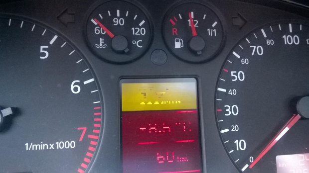

proszę pomóżcie rozszyfrować mi błąd na komputerze. Jechałem autostradą i się zapalił... ale niestety licznik jest jaki jest a w chwili obecnej nie mam dostepu do komputera z programem żeby sprawdzić bład.... komunikat pali się cały czas nawet po włączeniu i wyłączeniu silnika, nie zapaliła się żadna dodatkowa kontrolka...
http://images67.fotosik.pl/666/c178a14be5b4ab0bgen.jpg
czujnik poziomu oleju dał sygnał/zobacz na jego stan
Jak się dobrze przyjrzeć to nie jest kontrolka oil sensor tylko OIL MIN... Nie zmienia to faktu ze olej w silniku jest.. Czujnik nadal do wymiany??
W obu sytuacjach bedziesz mial olej w silniku (no chyba ze masz dziure w misce).
Zolta oznacza niski poziom, czyli olej jest ale nalezy uzupelnic. Czerwona oznacza problem z cisnieniem, czyli olej jest w misce a nie w silniku.
3/4 na bagnecie to jest niski poziom oleju????
inwestować w czujnik oleju?? ma ktoś jakieś symbole tego czujnika do silnika 1.8 turbo?? czy wszystkie są takie same?? czy może zacząć od czegoś innego? nie od czujnika?
wpierw sprawdź błędy:)
