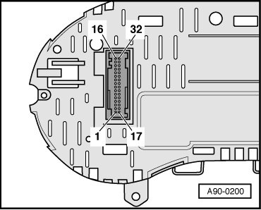

ok czyli nie mam drutka nr 4 gdzie go mam podłaczyc przy liczniku?? jakieś propozycje

schematy podłączenia wtyczek dostałem od M4ćka dzieki
Drucik z wtyczki od pompy paliwa - tj z pinu 4ego w pięciopinowej kostce, musisz poprowadzić do pinu nr 25 w zegarach. Powinno działać :)
jesteś pewien moze ma ktoś schemat pinów kostki licznika szukałem na forum ale daremnie :(
ok czyli wskaźnik paliwa zacznie działać jak zapodam drutek z pompy do licznika :D pompe tez musze zmienić na nowszą czy wystarczy wykorzystać ten 4 pin i będzie hulać ??
