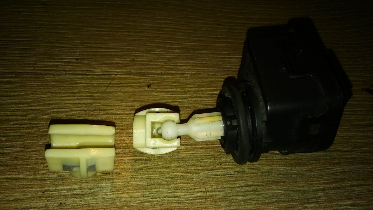

Żeby trafić w tę listwę najlepiej skręcić klosz by się cofnął i próbować nasunąć końcówkę od boku w mocowanie lub po prostu na prosto ale delikatnie.
Bardzo możliwe, że pęknął ten plastik (częsta przypadłość), w który wchodzi kulkowa końcówka silniczka i trzeba dorobić nowe mocowanie. Można to zrobić bez rozklejania lampy. Ja wykorzystałem kawałek rurki i trochę porzeźbiłem - może nie wygląda ale jest pancerne.
https://images86.fotosik.pl/800/2c1ca480bdc8f105med.jpg
https://images85.fotosik.pl/801/fc7f131a690d6cebmed.jpg
