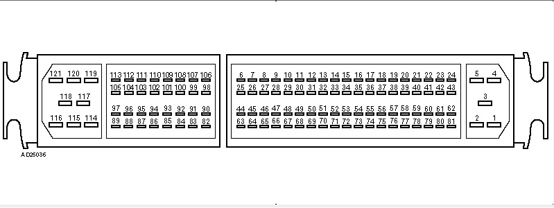

podaje kilka waznych szczegółów potrzebnych zeby znalezc przepiecie do masy czujnika g2/g62. Dotyczy na pewno audi a3 asv :)
piny z tej wtyczki idą:
pin 1-fioletowy >niebieska wtyczka licznika pin8
pin 2-brązowo/biały lub brązowy > masa
pin 3-niebiesko/brązowy >do ECU pin 112
pin 4- brązowo/zielony > ECU pin 104.
ponizej fota z rozpiska pinow ECU
http://obrazki.elektroda.pl/5943715900_1334166856.jpg
co do mojego problemu to wiem, ze na pewno błędne wskazanie idzie niebieską wtyczka przy liczniku do klimatronika tylko nie wiem którym pinem OUT. Jak jak odpinam to na kanale 49 to wartosc 121 zamienia sie na -60. Chcialbym wiedziec ktorym pinem :) ale chyba nikt tej tajemnicy mi nie zdradzi :) hehehCytuj:
