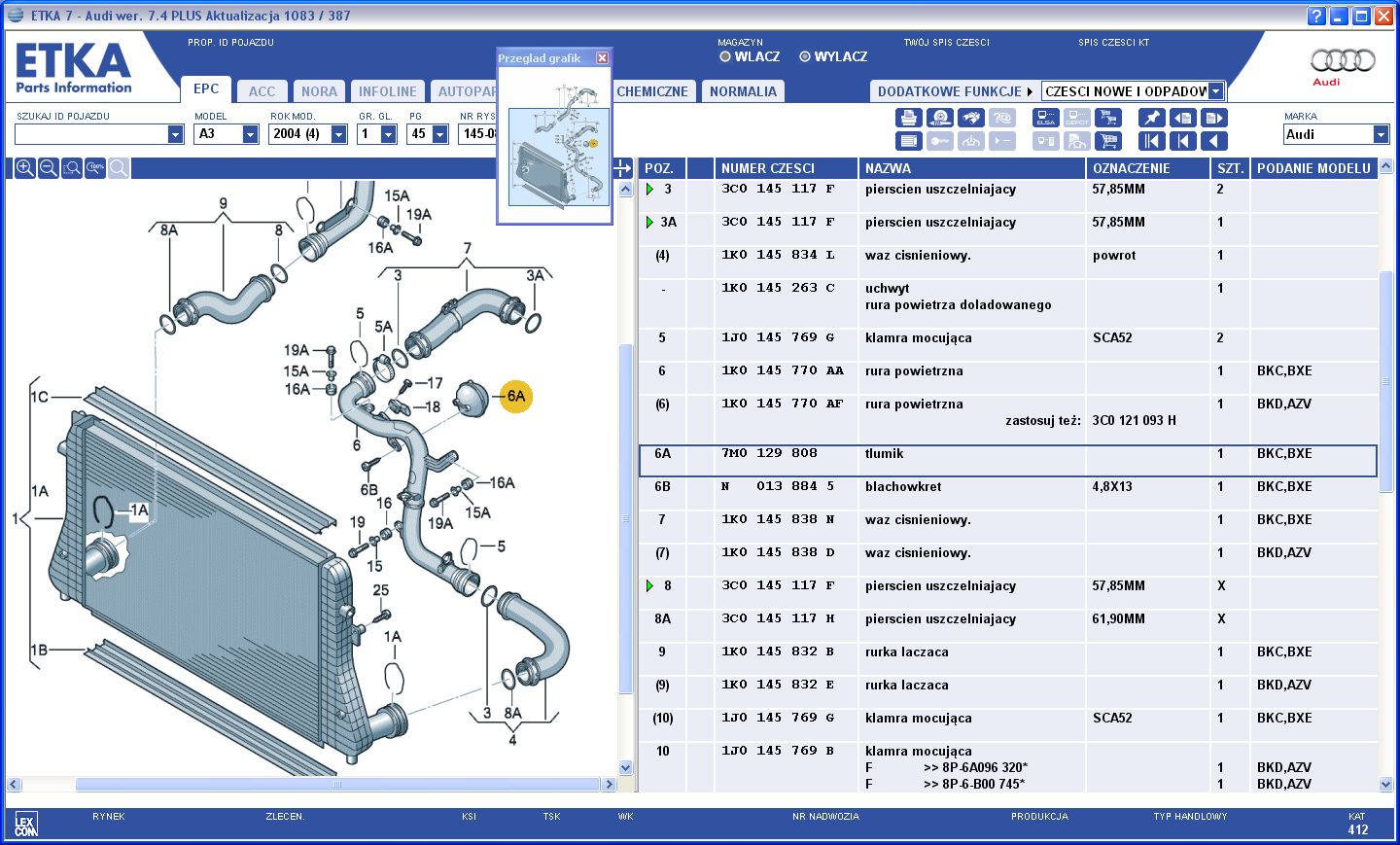

klamamoto napewno to N90978701? Dziś to wyciągałem i ona ma kształt taki jak oring o nr 3C0145117F tylko są różne rozmiary :) potrzebuje jeszcze dowiedzieć się czy na poniższym zdjęciu nr 3A i 8A to są dwa oringi które tam przychodzą czy tylko jeden 8A ma być?
http://s2.ifotos.pl/img/3C0145117_spshxpp.jpg
3C0145117F ma 3mm więcej średnicy
nr3 3C0145117F 57,85mm
nr 8A 3C0145117H 61,90 mm więc to dwa inne

Klamamoto a mógłbyś mi podrzucić to zdjęcie z etki + foto tych numerów? Bo na zdjęciu które Ty wstawiłeś wcześniej przychodzi jeden oring 8a a na tym co ja znalazłem (allegro) są dwa i nie wiadomo.. :)

emil, wstawiam Ci zdjęcie z etki - nie zawsze ufaj allegro
Załącznik 14232
