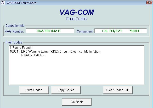

Co to za bład, prosze o pomoc, świeci sie kontrolka EPC,da sie go skasować ale wraca po chwili jazdy.
http://images32.fotosik.pl/326/12c1717c2033194c.jpg
Znajomy miał ten problem w seacie i na serwisie powiedzieli mu ze do wymiany silniczek krokowy przepustnicy wraz z przepustnicą koszt 1000zł wiec troszke dużo szukając innej opcji znajomy dowiedział sie ze wystarczy przeczyścić przepustnice ponieważ zachodzi ona nagarem czysci sie ją np:płynem do czyszczenia tarcz chamulcowych koszt 35zł i to powinno pomuc przynajmniej koledze pomogło.Pozdrawiam
Tylko u kolegi matt4 jest problem z instalacja samej lampki ostrzegawczej nie przepustnicy i to ja trzeb by posprawdzac czy nie ma gdzies zwarcia.
Wyczyściłem dziś przepustnice dokładnie, adoptowałem ją vagiem, zrobiłem potem około 40km i narazie "odpukać" błędu nie wywala...

bład dalej wywala, to co przepustnica do wymiany?
