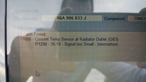

Witajcie,
Jestem nowy na forum dopiero wdrażam się w temat ostatnio pojawia mi się kontrolka check engine i gaśnie ,podłączyłem pod vag i wywaliło taki błąd :[IMG]http://images68.fotosik.pl/953/12d2a4d46157f2dcmed.jpg[/IMG]

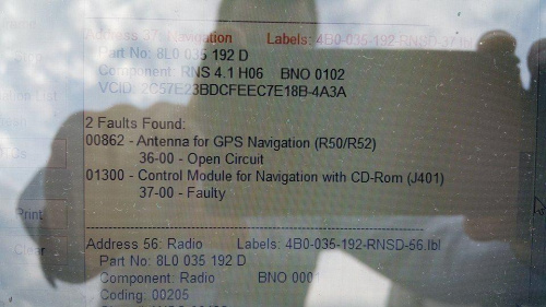

i jeszcze takie ale to mniej ważne dla mnie:[IMG]http://images67.fotosik.pl/953/9db70afb1bb05474med.jpg[/IMG]
