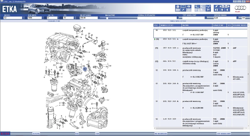

Panowie wiecie może który czujnik temp. płynu (G62) pasuje do mojego ALH ? dzisiaj w inter carsie Pan przyniósł mi 2 czujniki oba były zielone jeden miał półokrągłą końcówkę a drugi kwadratową nr katalogowy różnił się tylko literką A na końcu ...
tak to wygląda w etce
Załącznik 11795
Z tego co się orientuję to do polifta półokrągła, do przedlifta kwadratowa. Jak się mylę to mnie poprawcie :)
Dobierz sobie po vinie, do numeru 37500 będzie bez A, a dalsze numery będzie z A.
