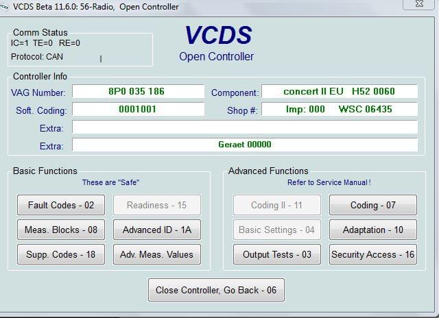

Po podpięciu radia concert, vcds widzi go jednak radio nie gra:
http://images67.fotosik.pl/554/66c34552f334c630.jpg
Po podpięciu i włączeniu radia, słychać z niego dźwięk jakby się załączało, ekran podświetla się na czerwono, ale nie pojawia się żaden napis (nie ma nawet napisu SAFE). Powinienem coś zmienić w vcds czy raczej problem niesprawnego radia?
Sprawdź jeszcze czy nie jest włączony tryb transportowy.
