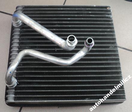

Witam, dziwna sytuacja może miał ktoś taki problem lub z nim się spotkał. Został wymieniony parownik a3 8l na nowy przy łączeniu parownika z zaworem rozprężnym doszło do uszkodzenia (na 100% ten pierścień na rurce u chyba delikatnie z tyłu tego pierścienia została rurka przetarta https://a.allegroimg.com/original/0c...4d158e4b4fc489
Zdjęcie pobrane z internetu w celu poglądowym) , z tego połączenia jest nieszczelność układu klimatyzacji. Jest możliwość naprawienia takiej usterki czy na nowy trzeba wymienić parownik. 7-10 h na wymianę parownika trzeba poświęcić czasu.
