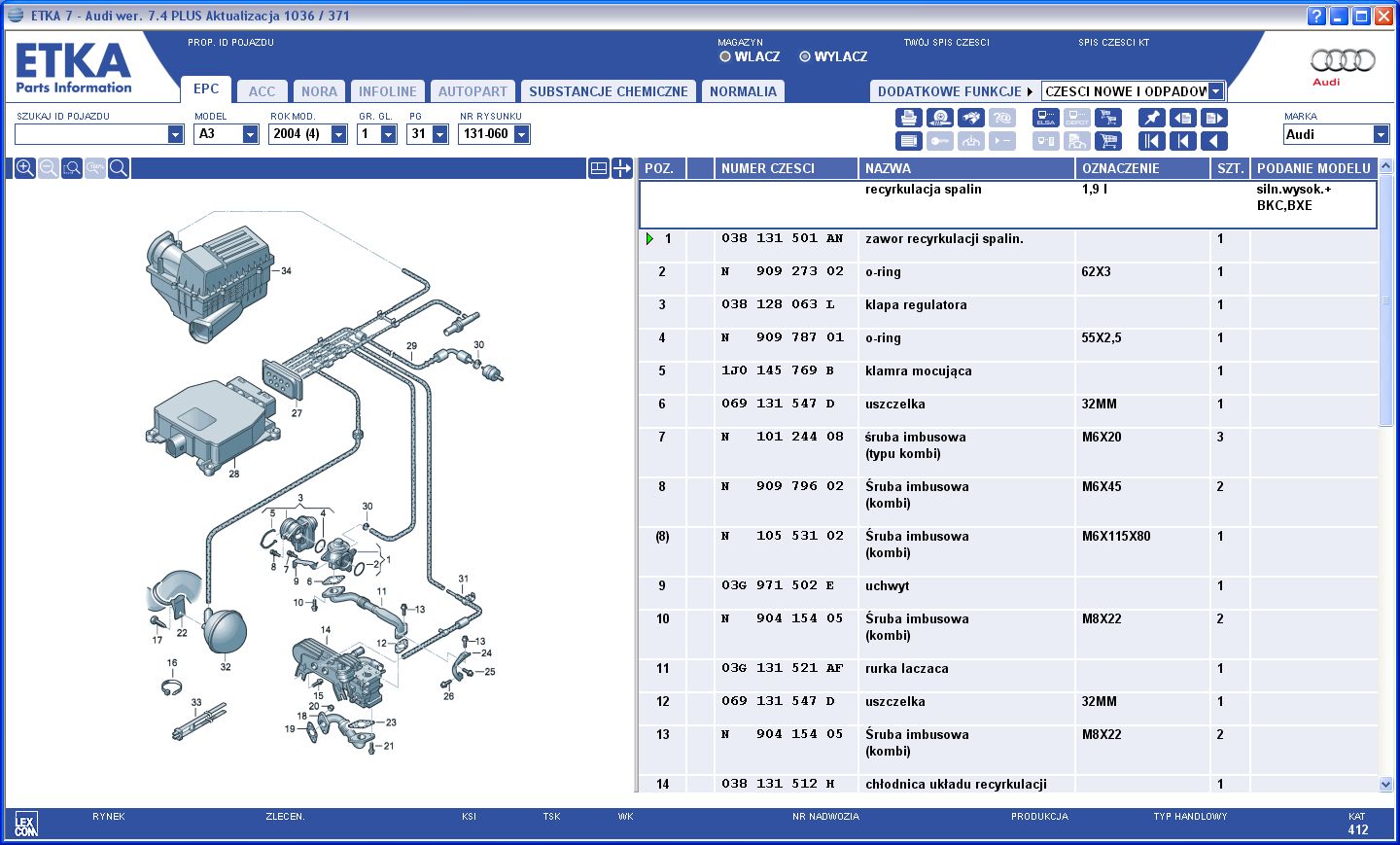

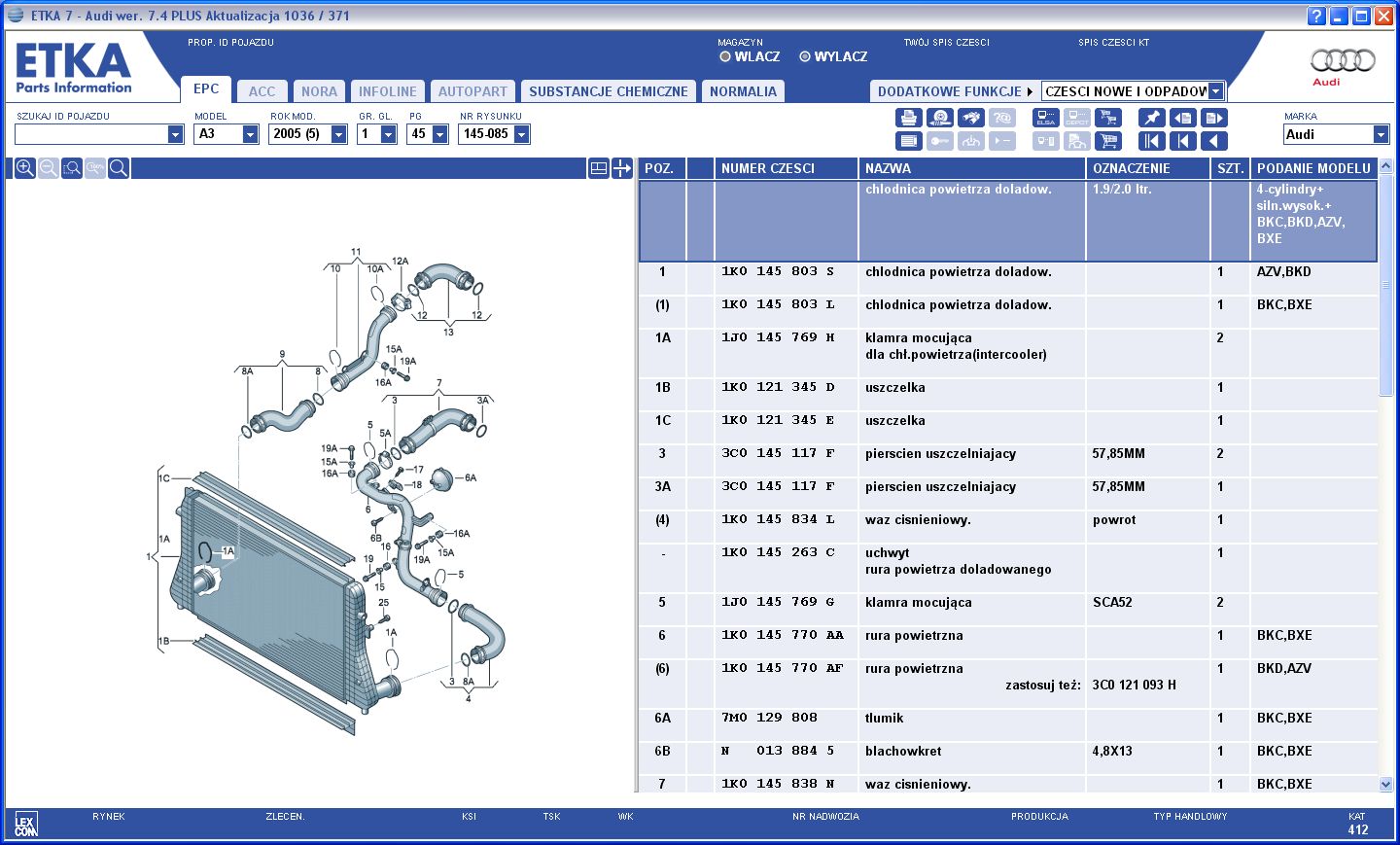

Witam, poszukuję nr wężyka podciśnienia, przewodu gumowego doprowadzającego powietrze do turbo. Jakiś gryzoń się do niego dobrał :) już łączyłem ten przewód przełączką, ale taki zabieg to na krótką metę... Z góry dziękuję!

danonek, znajdź sobie na obrazku i podaj mi liczbę
Załącznik 13093
to żaden z tych tutaj... tam idzie wiązka takich wężyków, między innymi do EGR-a...
ze to?
Załącznik 13094
Tak :) przewód ten idzie za silnikiem patrząc od przodu... nr 29 lub 31
to Cię zasmucę; jeśli chcesz ori to musisz kupić całą wiązkę przewodów podciśnienia za 232 złote. Podać numer? :P
