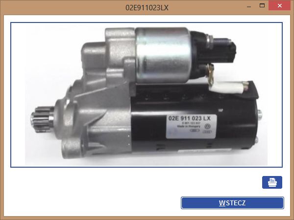

Proszę o podanie numeru rozrusznika 11 zebowego, który podejdzie P&P do mojego auta.
Audi A3 8p 2.0 tdi BMN DSG
VIN: WAUZZZ8P28A067978
Wysłane z mojego SM-G920F przy użyciu Tapatalka
jacol, jaka skrzynia u Ciebie - manual czy dsg?
Dsg s-tronic ☺
wycofana
jacol, 02e911023L bądź 02e911023LX
Załącznik 14550
roznia sie tylko tym ze jedne jest regenerowany fabrycznie ( X )
tyle tylko ze Sarinku, ty podales mu rozrusznik ktory podchodzi do niego po VIN, czyli 10 ząbkow
on pytal o 11, etka nie rozroznia ktory ma 100 a ktory 11, nie podaje tez ktory 11 podejdzie do BMN zamiast 10
zejdziecie na ziemie panie kolego Jacol, to jest katalog fabryczny
takie rzeczy robi sie metodami prob i bledow, ew czytaja inne fora jak ktos juz zrobil
sam pisales w innym temacie ze na forum golfa5 czy passata zrobili to ze znakomitym skutkiem..
wiec czemu nie zrobic tego w a3 8p ? to to tez golf5, tylko ze znaczkiem audi
