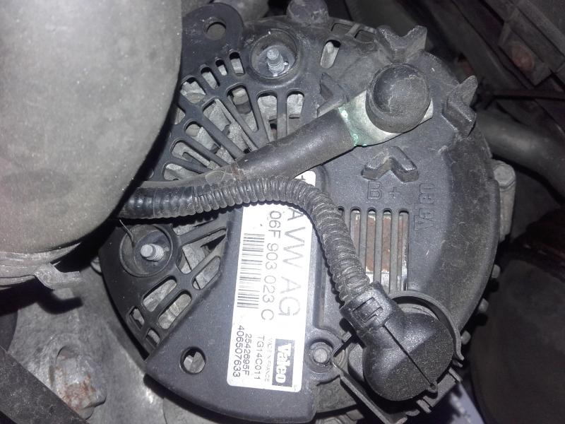

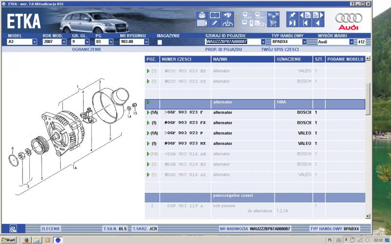

nie pasuje mi jedna rzecz, a mianowicie moje 8P WAUZZZ8P87A088087 ma fizycznie alternator Valeo 06F903023C więc dlaczego ETKA podpowiada że powinie mieć 06F903023F i FX Bosch lub 06F903023P i 06F903023HX ???
taki mam:

a tak mówi ETKA:
http://www.fotem.pl/data/mini/male_5...a0cebaa8b3.jpg

metti, bo etka pokazuje część najnowszą - podejdzie Ci każdy 06F903023C -> 06F903023A -> 06F903023F -> 06F903023FX

Czasami tak jest że w fabryce montują inne numer. Ale nie martw się ten podyktowany przez ETKE (Sprawdziłem po VIN) 06F903023F i ten który masz fizycznie w aucie będą pasować.
