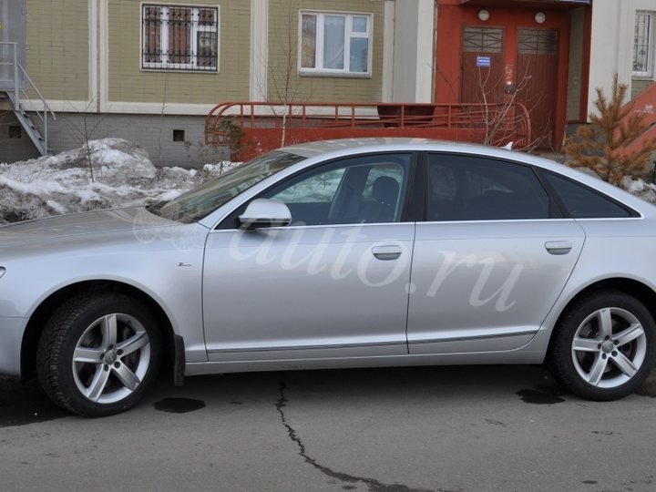

Witam chciałbym zmienić alu na cos ciekawszego, znalazłem od A6:
http://www.audi-club.ru/forum/attach...0&d=1336938678
Jest to model 4F0071497G, szerokość felgi 7", ET42(wiec ET mieści się w tolerancji), opone mam standard 225/45/R17, wychodziłoby ze wszystko ok, ale zastanawiam sie, bo szerokość felgi 7" to na opone max.225 czyli taka jak mam, ale czytałem że komuś tam w passacie takie zestawienie powodowało pływanie auta?
Jak myslicie będzie wszystko ok. brać? bo cena tez chyba dobra(1200zł)
Moze ktoś ma/miał takie zestawienie?
Mam dokładnie taki sam zestaw o którym piszesz u siebie na Aucie - ET 42 i opony 225/45 (felgi wzór jak z aukcji, tyle, że moje pochodzą z A4 B8 więc potrzebne były jeszcze pierścienie centrujące).
Nic nie pływa, nic nie trze, wszystko jest okej ;)
ok, dzięki kupione
