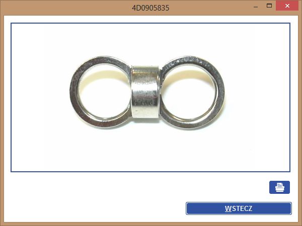

Jaki nr posiada metalowe obrotowe kuleczko znajdujące sie przy kluczyku samochodowym m.in do A3 8l i 8p do 2005r.

1 Załącznik(i)
cipel1, chodzi Ci o to (numer w nagłówku)??
Załącznik 14616
saj, łącznik ma numer 1j0411315k,
ale gum jest dużo i muszę mieć VIN
