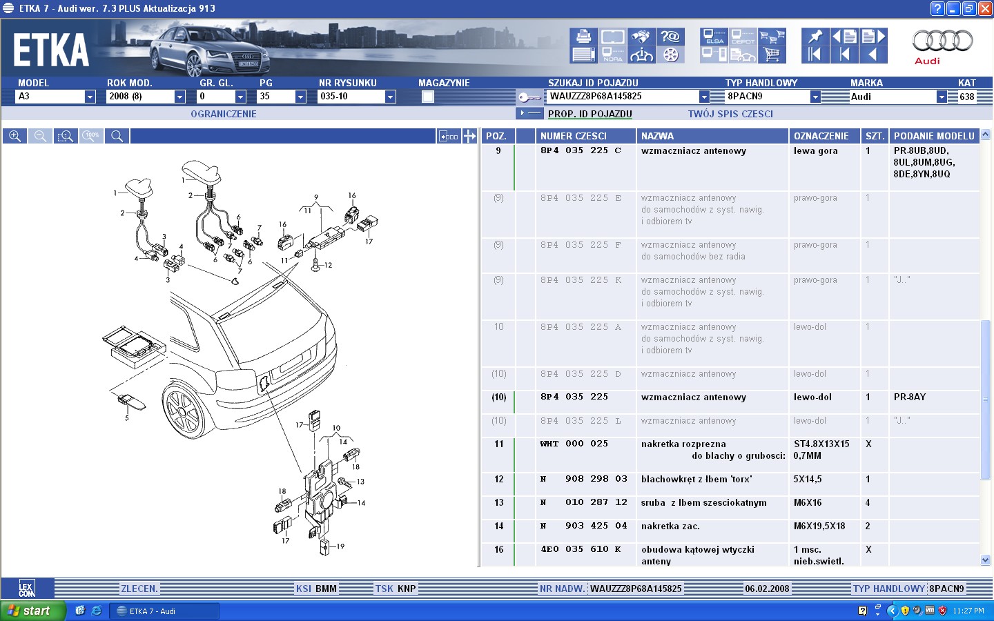

Zakładał ktoś już telewizję?
Ten modul ktory podales jest do obslugi tv analogowej, do cyfrowej jest 8J0 919 148 A.
Wyglada tez na to ze musisz miec inny wzmacniacz antenowy, numery czesci ktore bedziesz potrzebowal to: 8P4 035 225 E, 8P4 035 225 A (nie wiem czy stosuje sie je zamiennie czy oba naraz)
Załącznik 9230
to sa hybrydowe, analag i cyfrowy tak samo jak ...148 ...148B
