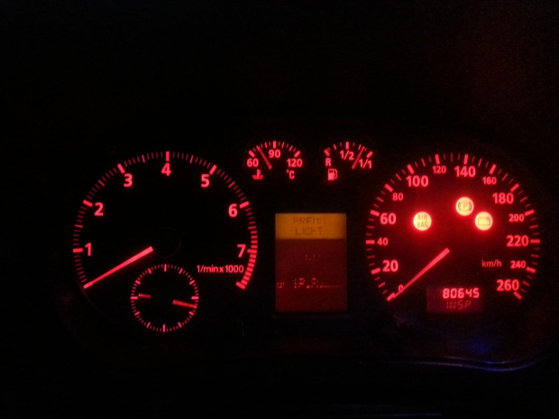

Witam. Padł FIS w liczniku. Audi A3 1996r. Licznik to jaeger, czy wymiana licznika wystarczy? Co mi do tego będzie potrzebne? http://images77.fotosik.pl/745/f403fe93c51745c7gen.jpg
wymiana FIS-a wystarczy/poczytaj
