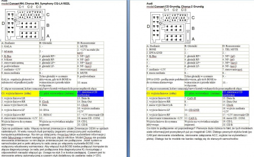

4). Idąc za pinologią wzmacniacza z warsztatu, co jest do podłączenia do radia:
rys3:
pin1 - (gruby niebiesko czerwony) -> wtyczka D, pin 12 ( zacisk 31 )
pin2 - (gruby brązowy) -> wtyczka D, pin 15 ( mostkujemy z 16 )
pin6 - (cienki zielono-niebieski) - wtyczka, D pin 13
pin7 - (cienki brązowy) -> wtyczka C, pin 8
pin19 - (cienki szary) -> wtyczka C pin 3
pin20 - (cienki żółty) -> wtyczka C pin 9
pin21 - (cienki zielony) -> wtyczka C pin 5
pin22 - (cienki biały) -> wtyczka C pin 11
5a). pin1 z wiązki ma wielką wtyczkę (rys3A), wie ktoś czemu?
5b). pin2 z kolei łączy się z innymi (rys3B) i na końcu ma chyba bezpiecznik (rys3C).
6). Wg warsztatu pozostaje jeszcze wtyczka B pin 7 (BOSE kodowanie do masy), tylko jak popatrzę na wiązkę to nie mam już żadnego wolnego kabla...
czy tutaj poprostu dorabiamy pin z wtyczki i podpinamy pod masę auta?
To chyba tyle.

Jesli piszesz o wtyczce do wzmacniacza (rys 3) to:
pin 1 - to jest +12v z bezpiecznika nr 16 ze skrzynki pod maska
pin 2 - masa (brazowy przewod to zawsze masa)

Panowie gruby czerwono-niebieski ze wzmaka idzie pod plus? Brazowy ze wzmaka to masa? Zrobilem tak jak w poradniku wyzej i wywala mi bezpieczniki
Zasilanie wg rozpiski jest poprawne pin 1 (30 zasilanie) plus, pin 2 (31 masa) minus, nie powinien przepalać jak jest wszystko ok najwyżej grzać się.
pin1
wzmacniacza - (gruby niebiesko czerwony) ->
wtyczka D
pin2
wzmacniacza - (gruby brązowy) ->
wtyczka D
Zbadaj miernikiem bo wydaje mi się ze plus jest na pinie 15-16 a na pinie 12 masa
zasilanie pod wzmaka powinno być podpięte tak:
Ewidentnie błąd jest na schemacie, zasilanie jest nie z radia tylko bezpośrednio z bezpieczników.
W manualu jest podłączenie łatwiejsze i o wiele mniej pracochłonne w wykonaniu niż występuje to w oryginale, co na pewno ma znaczenie jeżeli chodzi o wydźwięk Bose.
Wszystko smiga, jestem zadowolony :)
Podlaczenie wedlug Razia jest prawidlowe ale dziala tylko pod Rnse, natomiast ja mam ChorusIII i gruby czerwono-niebieski ze wzmaka idzie pod pin 15(mostek z 16)
A 2 pin(brazowy) ze wzmaka pod 12pin radia
Zastanawia mnie tylko czy po wlaczeniu radia powinien pojawic sie napis na radiu "Bose"?
Podlaczenie pinu oznaczonego pod mase radia nic nie zmienilo

potrzebuje rozpis skeskretki wzmacniacza pod jakie piny do iso podlonczyc posiadam concert II wzmacniacz bose oraz sub bose 32 piny jest can-h i can-l
dokladnie mam do podpiecia trzy przewody ze wzmacniacza pin nr 7 bronzowy gdzie podlonczyc pod radio i pin24 wzmacniacza bialy gdzie podlonczyc pod radio oraz cienki masa odstaje od grubej masy co pod ta mase podpiac?z gory dziekuje za wszelka odpowiedz.
nie znalazlem rozpiski tych przewodow?
reszte kostek mam podpiete zostaly te 3 radio gra zglosnikami przednimi a sub i tylne glosniki milcza

Witam masz może ten schemat chodzi mi gdzie podpiąć pod radio piny ze wzmacniacza piny to 24 biały z kostki wzmacniacza i pin 7 brązowy z kostki wzmacniacza.Kostka 32 piny audi A3 8P .3D .przod gra ładnie a tył nie reaguje? Będę wdzięczny.
panowie potrzebuje informacji jakie grubości przewodów są w wiązce BOSE od wzmacniacza do rnse-e.
Według instrukcji RAZIA jest różnica w przekrojach:
" pin1 wzmacniacza - (gruby niebiesko czerwony) -> wtyczka D, pin 12 ( zacisk 31 )
pin2 wzmacniacza - (gruby brązowy) -> wtyczka D, pin 15 ( mostkujemy z 16 )
pin6 wzmacniacza - (cienki zielono-niebieski) - wtyczka D, pin 13
pin7 wzmacniacza - (cienki brązowy) -> wtyczka C, pin 8 "
