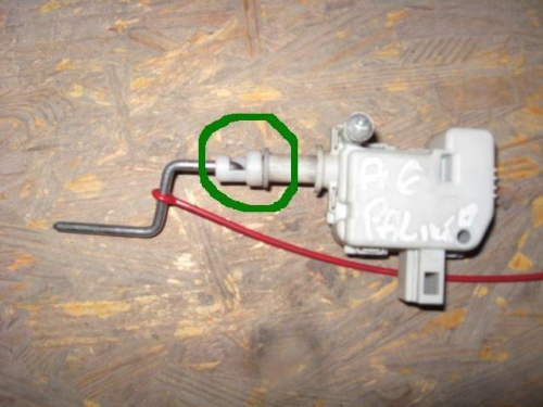

Kolejny problem to wlew od paliwa. Oczywiście zablokowany. Czytałem o siłowniku i wczoraj spędziłem trochę czasu, żeby go namierzyć (po prawej stronie dużo trudniej z dostępnością). Jest jakiś czerwony kabel/przewód, ale boje się że urwę jakiś elektryczny. Szukając w googlach odpowiedzi znalazłem coś takiego:
http://images48.fotosik.pl/291/e22eef725fbc61c8med.jpg
Czy to za ten czerwony mam ciągnąć? ;-)
Wczoraj nawet dmuchałem w któryś wężyk próbując emulować pompkę :)
Tak za ten trzeba pociagnac zeby otworzyc wlew.
lub tez pociagnac lub dmuchnac w ten cienszy wezyk co idzie do pompki :)

tak jak pisze tomekAGU, ciągnij za to czerwone trzymadełko, po to właśnie to zrobili zeby w razie awarii układu centralnego zamka otworzyć awaryjnie wlew paliwa, nic nie urwiesz i nie ma tam nic elektronicznego gdyż to trzymadełko za pomocą linki sprzężone jest z bolcem który blokuje wlew, jak ciągniesz to po prostu on się wysuwa.
