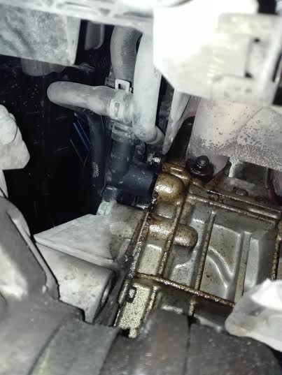

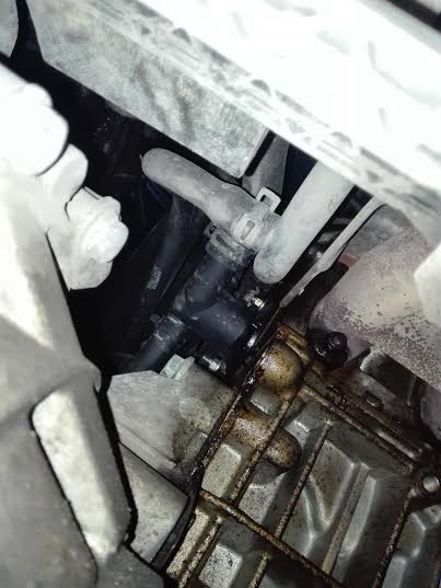

Okazuje siê, ¿e to nie uszczelka. Test nic nie wykaza³. Co do gulgotania to mo¿e przesadzi³em, jak zobaczy³em teraz to nie jest takie du¿e, raczej to normalne.
Auto sta³o kilka dni w jednym miejscu i dzisiaj jednak by³a pod spodem ka³u¿a. Ciê¿ko zlokalizowaæ wyciek, albo to zbiorniczek albo który¶ w±¿. W okolicach zbiorniczka by³o mokro, ale nie tak wyczuwalnie, ¿eby zlokalizowaæ sk±d to. Macie jakie¶ pomys³y jak to sprawdziæ? Póki co zostawiam auto znowu na kilka dni, bo teraz po zagrzaniu wyparowa³y te ¶lady. P³ynu ubywa dosyæ du¿o i podejrzewam, ¿e najwiêksze wycieki s± podczas jazdy, kiedy jest ci¶nienie. Niestety nie ma tego jak sprawdziæ, bo po zagrzaniu znikaj± ¶lady.
Trójnik wymienia³em ju¿ latem, kiedy zaczê³y siê problemy. Wtedy by³ mokry, wiêc my¶la³em ¿e to on, ale po wymianie ci±gle ubywa³o, a sam trójnik raczej by³ dobry bo patrzy³em pod powietrzem. Podejrzewam, ¿e ze zbiorniczka kapa³o na niego, ale chcia³bym go najpierw jako¶ sprawdziæ, ¿eby znowu nie wymieniæ na darmo.

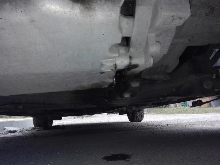

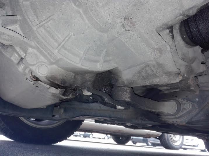

Mam pytanie,pojawi³ mi siê wyciek p³ynu chlodniczego w 2 tyg pol litra.
Popatrzy³em pod auto i jest delikatna plama, zrobi³em na szybko zdjêcie
pojecha³em do mechanika i tak na szybko mi sprawdzil czy to cos z glowica ale wykluczy³ uszczelke

kto¶ mia³ co¶ podobnego ?
Dodam,¿e chyba mam termostat do wymiany bo mi temp nie trzyma tzn dochodzi do 90 na postoju ale jak jade szybko spada.
Wiêc obstawiam,¿e to przez termostat.
Tylko kwestia tego wycieku.
Jakby kto¶ mia³ jaki¶ pomys³ proszê o rady.

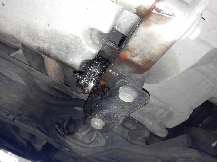

Witam, dzi¶ po przejechaniu otworzy³em mache, patrze a tam normalnie tryska p³yn ch³odniczy. Musi byæ pêkniecie na tym króæcu.. Silnik AGU 1.8T, lecz nie wiem jakie on ma oznaczenia, jak go kupiæ itp. Czy kto¶ mia³ z tym problem? Wie co kupowaæ? Poni¿ej daje zdj. (znajduje siê on po prawej stronie jak siê stoi przed mask± - wchodzi on w blok silnika. )
https://imgur.com/a/nEAsq
Tu gdzie strza³ka widaæ wyciek (widaæ jak tryska)
Prosze nie zamykac tematu.. szukalem tyle i nigdzie nie znalaz³em tego co ja mam. W Wiêkszo¶ci by³o to po lewej stronie silnika, a jak by³o po prawej to nie w audi a3.. :(
Nie wiem ju¿ co robic.
godynhe sprawd¼ oznaczenie silnika/w baga¿niku pod wyk³adzina na naklejce, albo w ksi±¿ce serwisowej na takiej samej naklejce lub zapytaj o numer czê¶ci w tym w±tku(podaj VIN)
