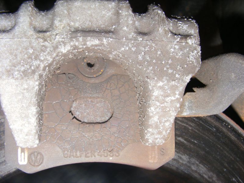

Kiedyś zamawiałem klocki z serwisu do golfa 5 GTI, w pudełku były TRW.
na pierwszy montaż pagid lub textar
plus Ferodo, Galfer, Jurid
TRW i Ate nie idzie na pierwszy montaz
kilka tygodni temu zdziwiłem się kupując klocki Ate, na których grubymi literami jest wytłoczone właśnie Galfer:confused:
jeździł juz ktoś z formum na klocach tej firmy? jakieś opinie?
wszedzie juz robią to g.....o
Galfer to producent OE klocków dla wielu europejskich firm, bardzo dużo robia dla fiat, peugeota i citroena
w tym roku ta firmę kupił ContiTeves, czyli Ate i kuchennymi drzwiami wchodzą na salony :facepalm:
Dla grupy VW też robią i są to dobre klocki i można śmiało polecac.
