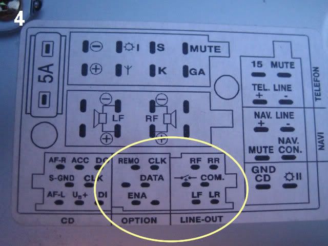

czy regulacja bassu w radiu wpływa też na głośniki podłączone przez to wyjście RCA ?
no ale znów nic nie mówicie że, będę zmuszony zrezygnować z głośników z tyłu i sub org.
czy mógłbym się wpiąć w kabelki i trochę osłabić tył ?
Zobacz pinout radia
Nic osłabiać nie musisz ;-)
Ja mam 2 wzmacniacze - ori i pod suba podłączony do przednich wyjść rca
4rca - lp przód lp tył masa jest wspolna do tych wyjsc. Prócz tego ori radia maja wyjście bezpośrednie na głośniki przednie ;-)
to rozumiem, chodzi mi o to jak to podłaczyć bo kupuję adapter, i jak go podpiąć skoro kostkę RCA musiał bym zamienić z kostką zasilania tyłu. Czyli wpiąć w wejście LINE-OUT
http://i105.photobucket.com/albums/m...4.jpg~original
http://obrazki.elektroda.net/8_1270297916.jpg
ładny opis tu masz
po co adapter kupować skoro można taniej i prościej to zrobić i mniej łączeń mieć?
http://allegro.pl/kostka-zlacze-mini...901573259.html - właściwie mając tą kostkę potrzeba Ci tylko 2 pinów i w nie wpiąć 2 kable dodatkowe względem tych w radiu: prawy przód, lewy przód oraz masy dopiąć do już wpiętych kabli.
Kostka zasilania jest na górze wg Twojego schematu, +, -, itd. Ta line-out tylko wyjście na wzmacniacze jest.
a tak żeby wzmacniacz uruchamiał się razem z radiem to kabelek podłączyć do com. ?
