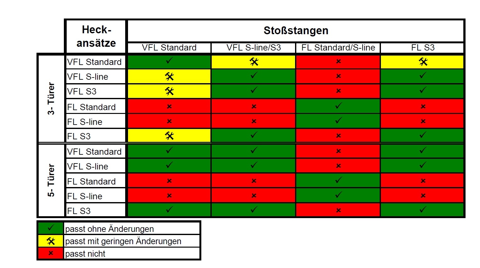

Witam mam pytanie czy dokladka z dyfuzorem o numerze 8P3807521T bedzie pasowac do sportbacka?bo nie moge znalez czy jes ona
od 5d cz 3d
od 5d cz 3d
do 3d
A jaki numer ma 5d?
8p4 807 521 k
Wszystkie info o tym co pasuje (odniśnie zderzaków i spoilerów) masz w tym pliku łącznie z nr części
https://www.sendspace.com/file/ay1lug
czy do 8p przed liftem sline.. będzie pasował zderzak tył od s3 /rs3 ?
mam takie pytanie czy dyfuzor dolny zderrzaka piano black rs3 podejdzie do zderzaka s3 do wersji 3D ??
Dokładka przedlift s3 wsadź, gora zderzaka jest rzekomo taka sama.
Tak wiec jestem po przeczytaniu calego tematu. I chialbym zeby ktoś mnie utwierdzil w tym co tu przeczytalem.
Mam zderzak 8P4807385A z tego co sie dowiedzialem od Czarka to jest s-line przedlift. Wiec zderzak ten składa sie z 2 elementow zderzaka górnego oraz dokladki zespolonej z dyfuzorem tak?
Natomiast zderzak s3 sklada sie z 3 elementow:
- góra
- dokładka
- dyfuzor
Wiec zeby z mojego zderzaka zrobic zderzak s3 potrzebuje dokladke + dyfuzor od eski? Jesli tak to dokladka i dyfuzor musi być od wersji 5D bo 3D ma inna dokladke i dyfuzor tak?
Jeśli tak to czy ktos moze mi podać nr dyfuzora i dokladki szarej do mojego zderzaka? Z tego co wyczytalem dokladke mozna kupic raczej tylko w serwisie bo towar deficytowy.
Ktoś może potwierdzić te informacje?

wyglada na to ze pasowaloby co drugiego posta pisac to samo, trylion razy podawany na tacy pdf z wykazem wszystkiego
kolega wyzje nawet jakis czas temu za to dziekowal...
Załącznik 15541Załącznik 15542
