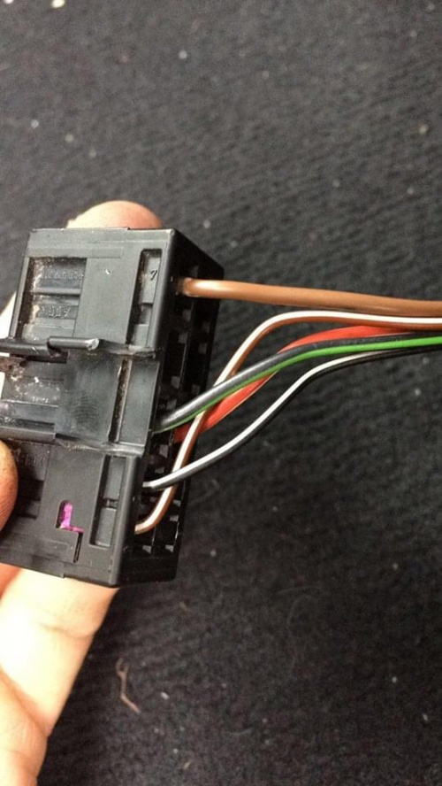

mam pewien problem. Z góry dodam, że przeczytałem wszystkie pokrewne tematy, które już są na forum.
A więc;
Kupiłem komplet foteli skóra S-Line , elektryczne lędźwie, 3D.
Rzekomo są podgrzewane ale nie wiem jak to sprawdzić. Według tematów na forum powinienem mieć 6 kabli we wtyczce 10-cio pinowej a ja mam 5. Poniżej zdjęcie kostki spod fotela. Lędźwie podpinam pod gruby brązowy masa i czerwono biały cienki i działają. I teraz pytanie, czy są one podgrzewane czy nie??
https://images81.fotosik.pl/1035/59c...a04e18dmed.jpg
mariozz, wczoraj na fb ci napisałem że jak masz 5 przewodów we wtyczce to masz podgrzewane i w elektryce. To ile osób ma ci jeszcze ten fakt potwierdzić.
cytuje kolegę greg;
1-brazowo bialy (cienki) panel climatronik T16d/2
2-czarno bialy (cienki) panel climatronik T16e/10
3-czarno zielony (troche grubszy) panel climatronik T16d/5
4-puste
5-brazowy (gruby) masa
6-pusty
7-pusty
8-czerwono bialy (cienki) 1mm zasilanie z bezpiecznika 36
9-czerwono zielony (gruby) zasilanie z dodatkowego bezpiecznika (jest to stały plus - bezpiecznik 30A) oznaczony jako C - S131 - Schmelzsicherung 1 (elektrische Sitzverstellung) - jest on obok przekaźników
10-pusty
dodatkowo panel climatronic musi mieć 2 zasilania z bezpiecznika 37(20A) na wtyczkę T16d/13 i T16d/14

to powiedz mi gdzie mam podłączyć zasilanie z bezpiecznika 37 do fotela jak nie mam pinu 9 ????
dlatego ci dzisiaj napisałem, zanim zadasz pytanie opisz jakie masz fotele, co na forum napisałeś a nie trzeba było wyciągać z ciebie. Skoro masz fotele tylko z lędżwiami to po jakiego grzba ci podłączanie pinu 9 we wtyczce w podłodze jak go nie masz we wtyczce fotela ale jak chcesz to sobie go podłącz i może lepiej się będziesz czuł.
Skoro odbiornik czegoś nie ma wyprowadzonego to po co sobie komplikujesz sytuację. Dobrze że chłopaki nie wrzucili rozpiski z pamięcią foteli bo juz pewnie była by tragedia.
Podłączaj i nie komplikuj sobie sprawy.
Sugerowałem się postami użytkowników. Napisane jest jakby pin 9 był niezbędny do grzania foteli, więc stąd moje zastanowienie. Wole się upewnić niż kupić panel, kostki a tu się okaże, że to fotele bez grzania. Nie każdy ogarnia każdy temat jak ty.
Reasumując: Kupuje klimatronik z grzanymi fotelami, podłączam wszystkie piny tak jak poniżej dodałem oprócz pinu 9, którego nie mam i powinno grzać tak??
dokładnie.
Dziękówa, do ogarnięcia ;)
