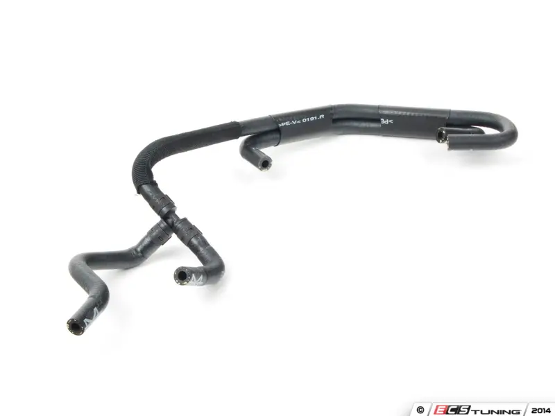

numer tych rurek(ca³o¶æ) to
1J0122447ER je¶li masz podgrzewane ¶wiece
1J0122447ES je¶li nie masz podgrzewanych ¶wiec
nr.34
http://catfans.info/audi/Images/big/266121450.png
przewód na metry odpada z racji i¿ ten zestaw rurek jest profilowany i trudno Ci bêdzie utrzymaæ odpowiednie k±ty i nie zagi±æ przewodu tak aby by³ dro¿ny ca³y czas

Dzieki za odpowiedz, ale my¶la³em nad wymin± tylko tej uszkodzonej rurki a nieca³ego zestawu dwóch rurek ( czyli górnej od trójnika w dó³ pod vacu i do ty³u zawsze to taniej i szybciej a pewnie komplet w asvo to 100 lub wiêcej bêdzie kosztowa³. Patrz±c na schemat to ta górna rurka a¿ takich wygiêæ pod k±tem 90stopni to niema i mo¿e posz³o by z metra ;). Ale trzeba to przemy¶leæ.
ps: co masz na my¶li podgrzewane ¶wiece i dwa numery wtedy s± czê¶ci ?
te mniejsze mo¿esz wymieniæ na takie z metra ale reszta odpada
https://c1552172.ssl.cf0.rackcdn.com/495850_x800.webp
koszt ca³ych rurek(zestawu) sprawd¼ w hurtowni/sklepie a nie ASO
czyli tylko profilowane zapytam jutro w kilku sklepach.
