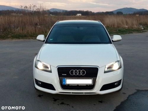

Czyli co zostaje z tego zderzaka co mam teraz S-line? Czy wszystko muszę zakupić co podałeś?
http://images76.fotosik.pl/643/5c70fd7ab306f080med.jpg[/URL]
zaślepki spryskiwaczy, zaślepka na hak i halogeny będą pasować z Twojego zderzaka, chociaż za halogeny glowy odciąć sobie nie dam....
