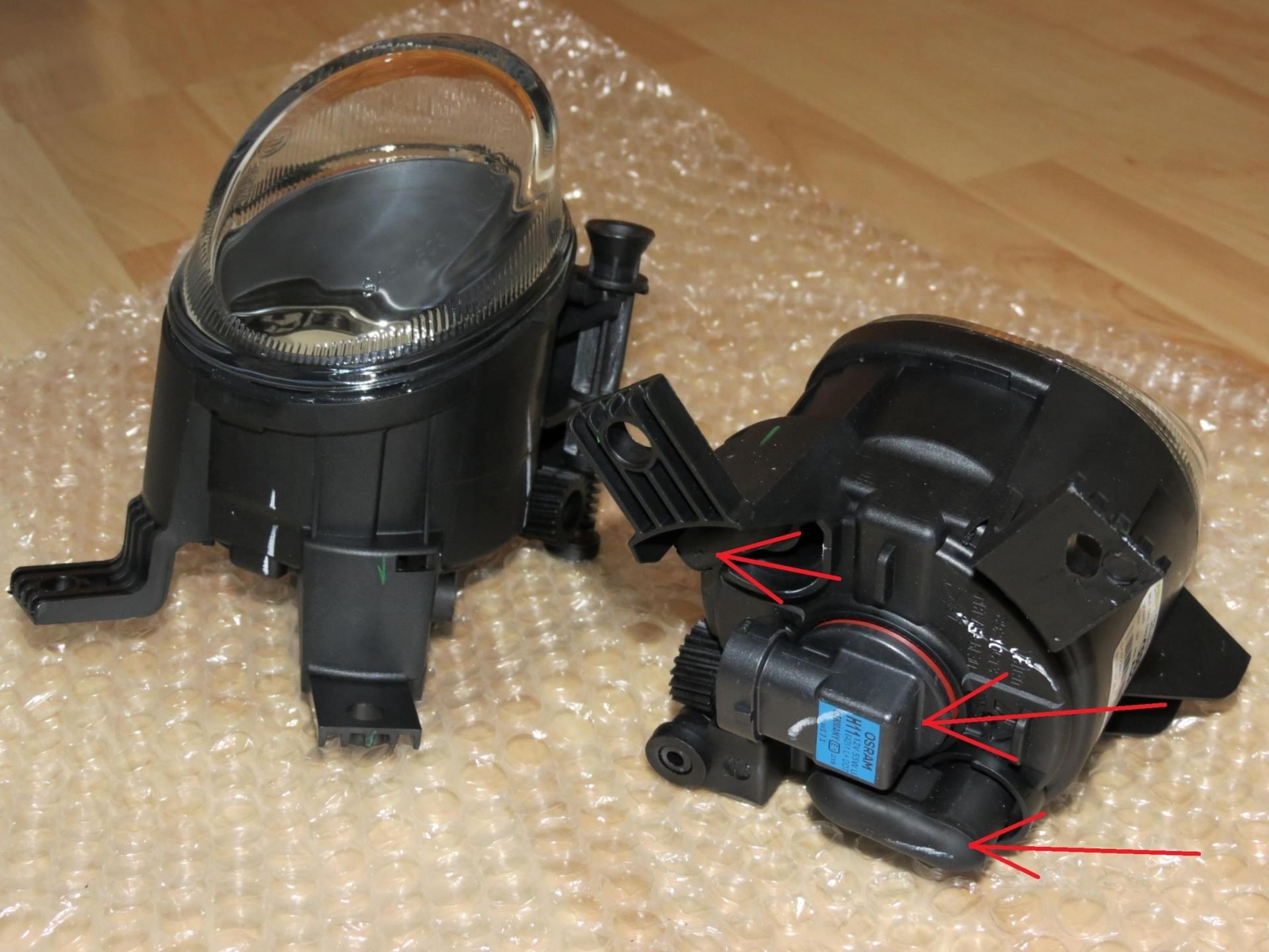

Witam, kupiłem halogeny do zderzaka s-line ale okazało się, że chyba są niekompletne tzn. brakuje "oprawek żarówek" h11 oraz w jednym "gumowych wężyków". Najbardziej zależy mi na oprawkach, da się je w ogóle dokupić? Poniżej zdjęcie poglądowe znalezione w sieci.
http://images83.fotosik.pl/105/7e6003a98d161712med.jpg
acinr, sprawdź to: 8k0919145a
stratus, gumka razem z całym halogen, wtyczki nie mogę znaleźć :/
k3nio, podaj vin
wtyczka do halogenu s-line to 3D0 941 165 A
http://i68.tinypic.com/30ucx1w.jpg
gumek sie nie da kupic
a oprawki zupelnie nie czaje, zarowka h11 wchodzi jakby w gola obudowa, z tylu poza halogen wystaje jej czesc elektr ( widac na twoim zdjeciu ! ) , wystarczy zobaczyc na zdjeciu zarowke h11
http://i63.tinypic.com/334hieo.jpg
wszystko jest na forum w tematach wiszacych od 8lat
