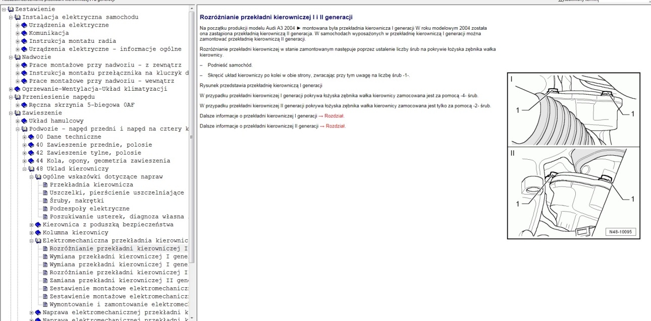

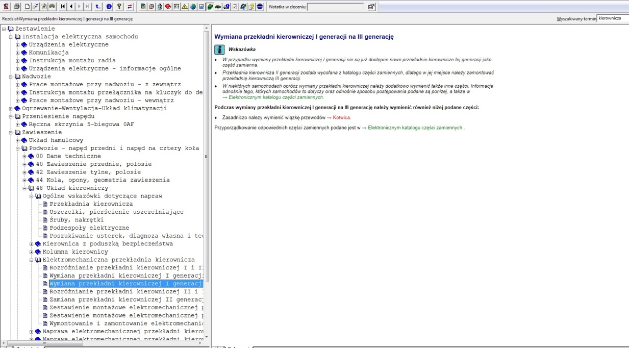

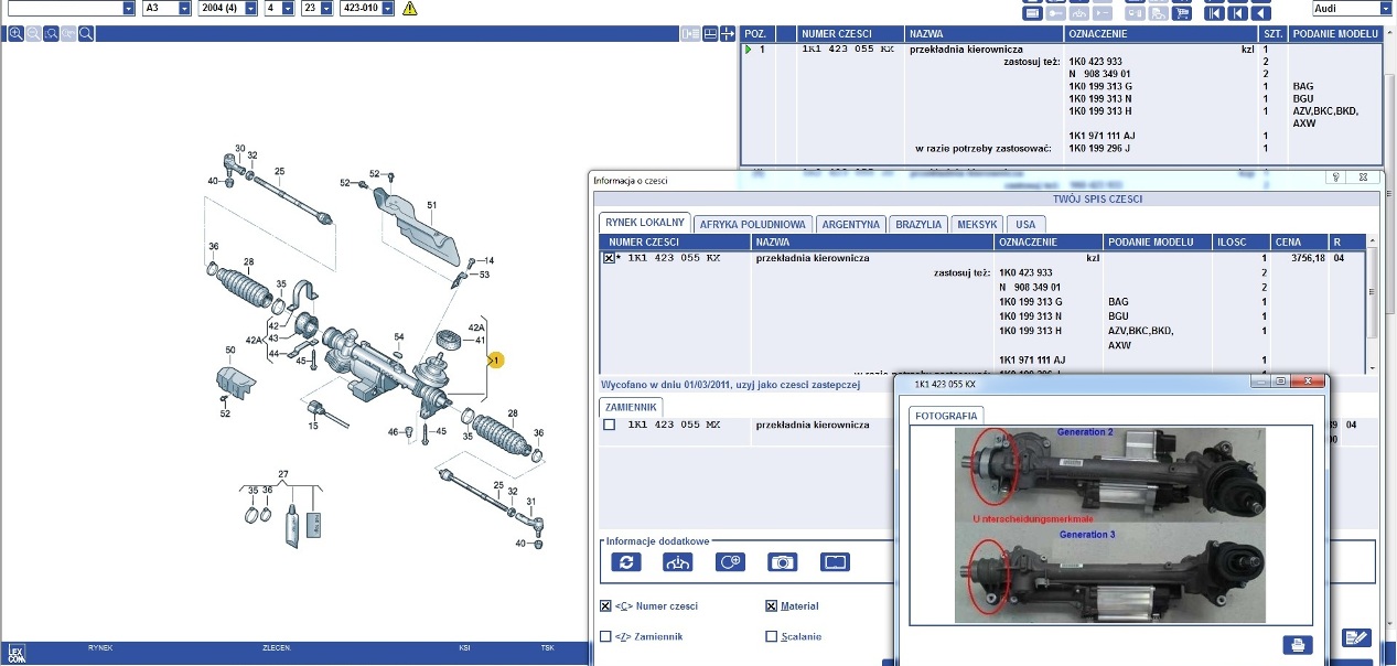

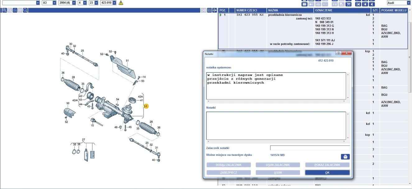

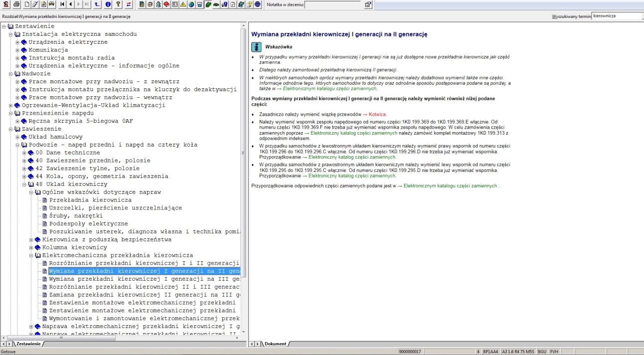

Hej. Potrzebuje wymienić silnik wspomagania. audi a3 8p 2003 wspomaganie elektryczne. W najgorszym przypadku caly magiel. Obecny numer silnika wspomagania 1k1423055KX. nr VIN WAUZZZ8P24A001327. Da rade włożyć zamiennik z innym numerem lub nowszy magiel? Z góry dziekuje
to nie jest numer silnika tylko calej przekladni kierowniczej
twoja tez juz ktos wymienial , bo ma X na koncu.. ( czesc regenerowana fabrycznie )
Załącznik 15207Załącznik 15208
mozna zmienic generacje 1 na 2 czy nawet 3, ale nie jest to p&p
pruducent tez jak widac dopuszcza takie zmiany, dobry mechanik zajmujacy sie VAGami ogarnia ten temat,
normalna sprawa w e wszystkich passatach, a3,a4, leonach, octaviach i innych smieciach
Załącznik 15209Załącznik 15210Załącznik 15211
