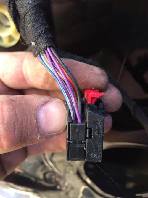

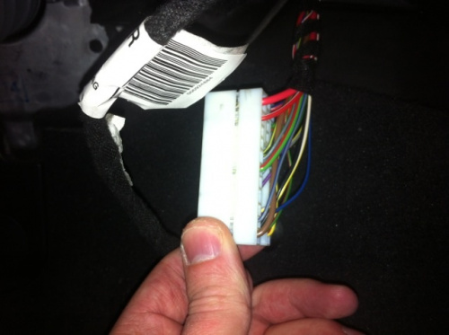

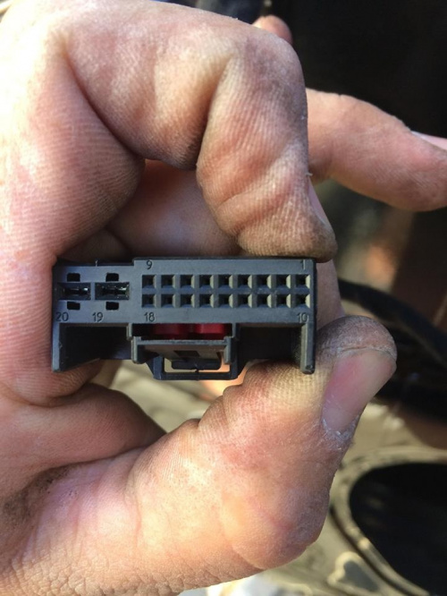

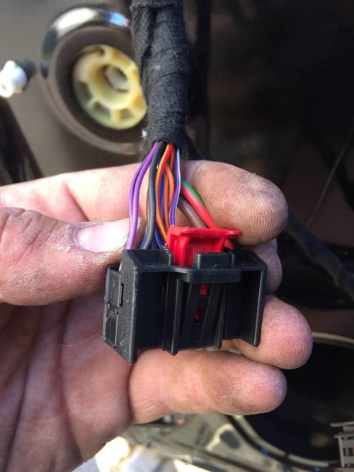

Panowie, wiem, że ostatnio tu ostro SPAMuję :D hah ale potrzebuję podpowiedzi bo jestem w trakcie roboty i praktycznie na ukończeniu:
W drzwiach przednich, w głównej wtyczce do modułu silniczka szyb potrzebuję rozszyfrować 2 piny : do czego służą i gdzie są wpięte :
PIN 1 - Fioletowo-czarny - w kabinie nadal jest fioletowo-czarny
PIN 10 - Fioletowy - w kabinie przechodzi na żółty
https://images82.fotosik.pl/1090/c80...1c59028med.jpg
https://images83.fotosik.pl/1088/be4...eddc82bmed.jpg
https://images81.fotosik.pl/1089/626...8c9ea18med.jpg
Zostały mi tylko te 2 przewody do wpięcia - prawdopodobnie do Bordnetz ale nie wiem, który wtyk oraz pin.
