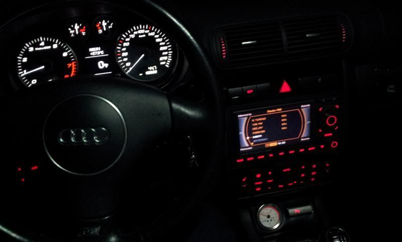

Zegary działają:
http://i1225.photobucket.com/albums/...826_155725.jpg
Jednak mam problem z przyciskiem reset. Po jego przyciśnięciu wyłącza się wyświetlacz fis.
Doczytałem się, że ma on podwójne działanie i lekkie przyciśnięcie resetuje, mocniejsze wyłącza. Czy to prawda?
