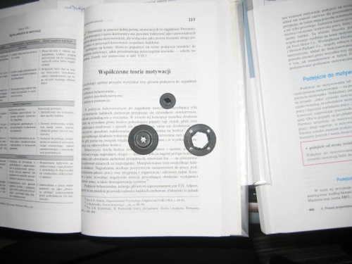

Ja stopery kupiłem w ASO w skodzie w Tarnowskich Górach jest najtaniej 8L0061493 zostal mi tylko komplet na jeden dywanikhttp://images31.fotosik.pl/88/6b0bc752dc388843med.jpg
a ile za nie zapłaciłeś jesli mozna wiedzieć? i jak są montowane bo z tego co słyszałem to są rózne sposoby montowania?
No wlasnie mi tez sie obilo o uszy i chciala bym wiedziec co i jak,kolega opisal powyrzej

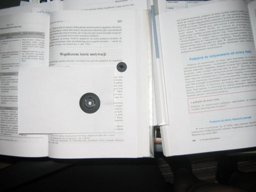

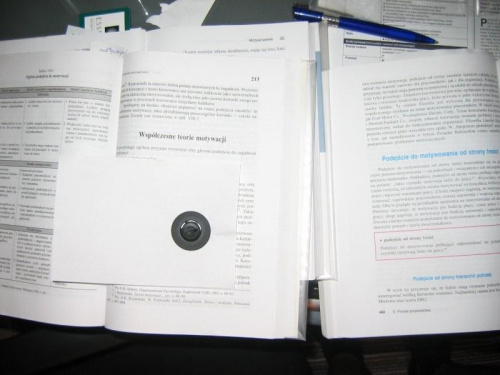

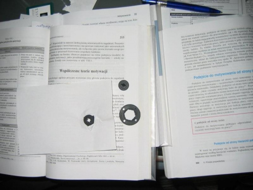

bardzo proste instrukcja obrazkowa
1. zestaw sklada sie z 3 czesci które mocuje sie w dywaniku
http://images32.fotosik.pl/87/3bc6a654e944ed1fmed.jpg
2. w dywaniku (kartka) robimy otwór taki jak widać na jednym z plastykowych zaczepow
http://images31.fotosik.pl/88/fe72fd4d487ef47fmed.jpg
3. składamy kołko do kółka
http://images31.fotosik.pl/88/710a7d4e5f0129b8med.jpg
4. do złączonych kółek wciskamy (w gwiazdke) STOPER koniec instrukcji :)
http://images34.fotosik.pl/87/c0de5faa397700a8med.jpg
tak proste :D ale brakuje chyba jeszcze tej częsci która idzie w dywanik w aucie tam gdzie sie ten stoper wkłada :lol:
to juz w samochodzie powinno być, stopery najczesciej wylatują albo sie łamią jak sie je trzepie :) w moim wypadku tak było. ale do podłogi też można je kupić w ASO. cena za komplet czyli dwa dywaniki to ok 28zł.
