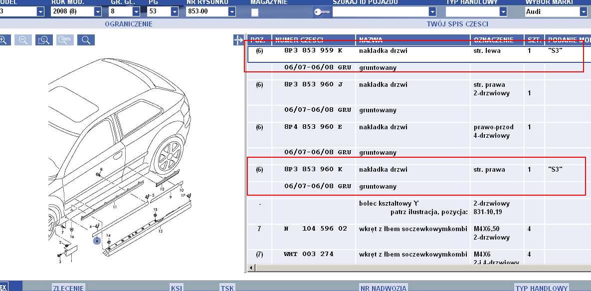

kto mi pokaże najlepiej na obrazku z etki, które progi wewnętrzne trzeba dokupić do progów S3 żeby wszystko śmiagało (wersja 3drzwi) ?? bo z zewnątrz ok wszystko jasne, nakładki chromowane z napisem S3 też ok a ta trzecia niezbędna część (listwa dolna drzwi?) jak to wygląda ?? szukałem w ETCE i znalazłem tylko progi zewnętrzne S3...
8P3853859
8P3853860
Przy drzwiach na samym dole masz listwe.Ta o którą pytasz jest taka sama tylko węższa o 7mm z tego co pamiętam.Wypinasz stare i wpinasz nowe i to wszystko.
Bez tego zabiegu nie zamkniesz drzwi ponieważ dolna część drzwi czyli ta listwa o którą pytasz będzie przez to że jest za wysoka haczyła o próg.
listwy dolne do drzwi:
8p3853959k
8p3853960k
Załącznik 11462
