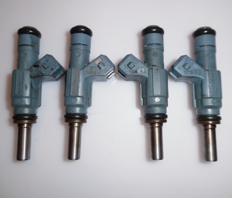

Witam. czy do 1.8T AGU podejdą takie wtryskiwacze?
Są to wtryski z Rovera / Saaba, kod wtrysków to: mjy10023
Zamieszczam zdjęcie jak one wyglądają:
https://zapodaj.net/images/32faf51605bfa.jpg
Bardzo proszę o informacje osoby które już próbowały z takimi wtryskami :)
