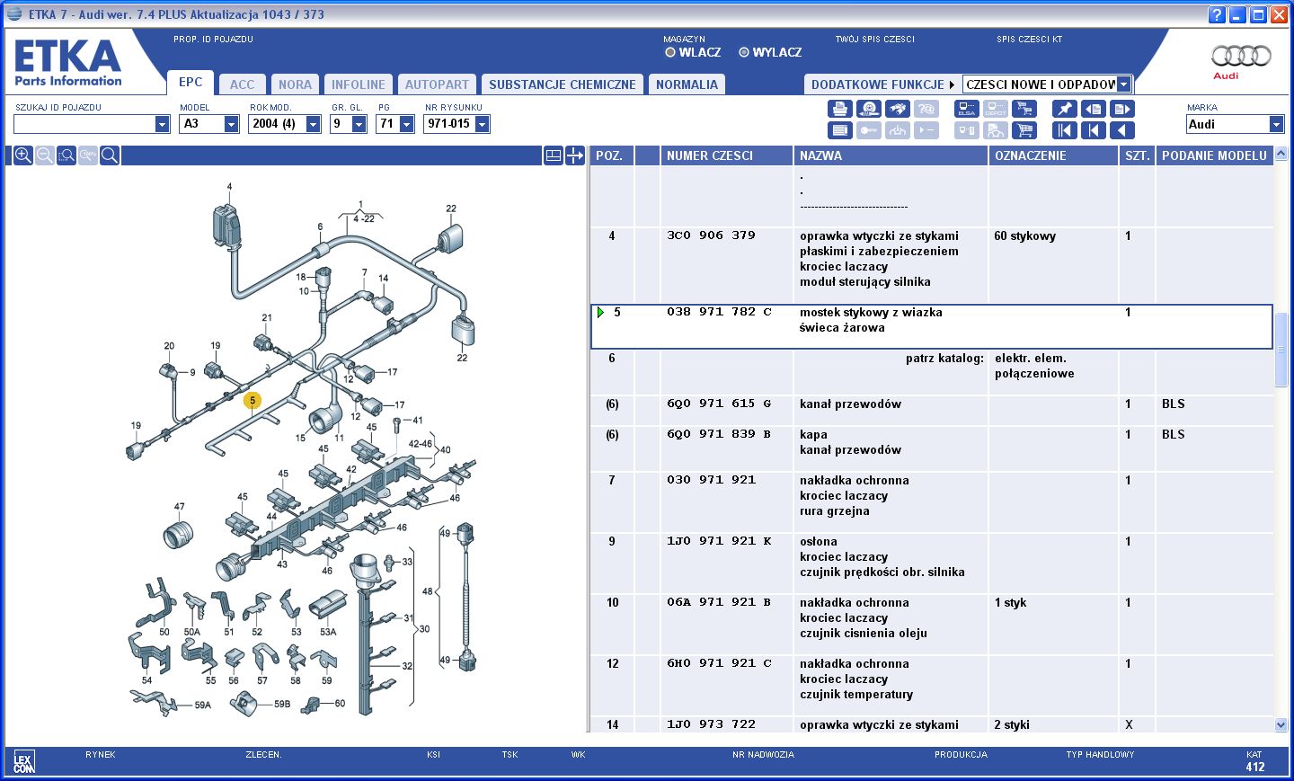

kitek, o tą listwę Ci chodzi?
Załącznik 13257

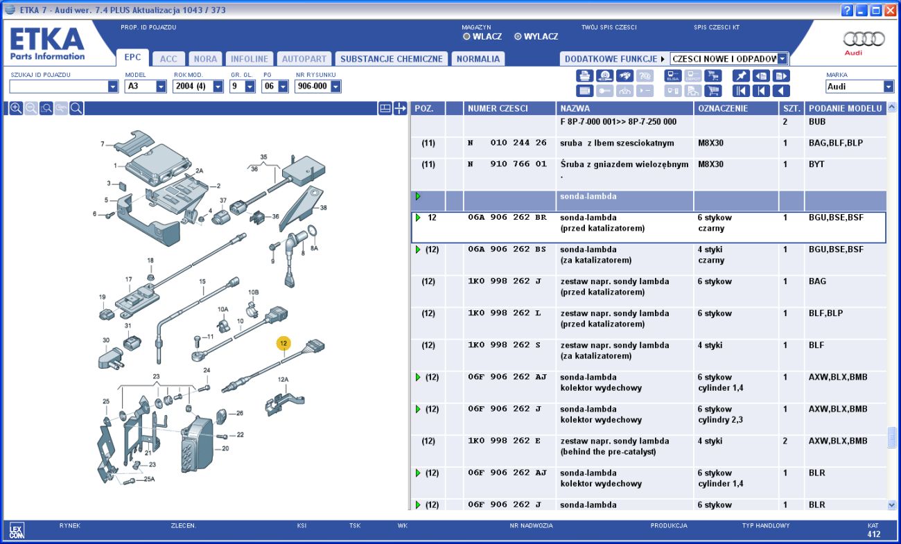

pierwsze słyszę, żeby sonda w 1.6 miała 5 styków - 6 przed, 4 za katem
ten numer boscha co podałeś jest do 8L, Ty masz 8P, więc numer to:
Załącznik 13258
Chodziło mi o końcówkę czyli BR. wielkie dzięki, fakt ma 6 styków ale 5 przewodów bo jest na mostku.
Czyli cos takiego: http://www.e-ngk.pl/ngk-lza07v1-sond...51-p-1542.html dzięki za pomoc.
