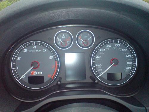

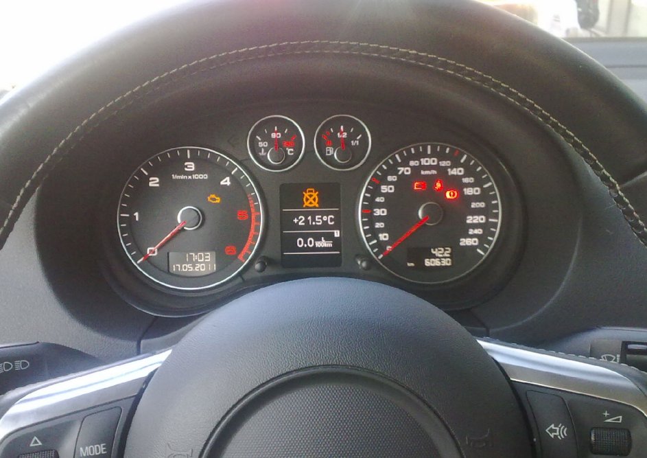

W esce zamiast chromowanych okregow pod wskazowkami sa wlasnie czerwone (do tego kolory wskazowek w esce biale, z zwyklych czerwone). Nie dopisalem tego wyzej.
Zwykle
Załącznik 8637
Eska
Załącznik 8636
