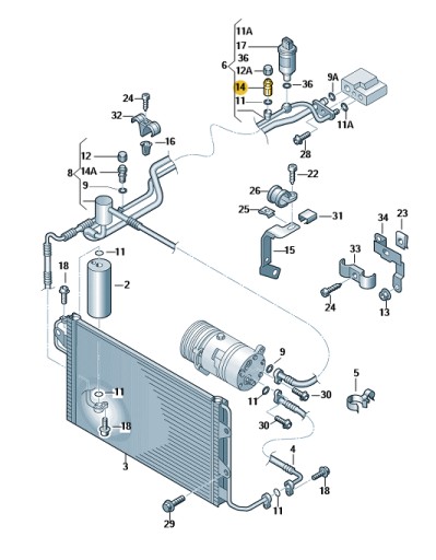

Dzień dobry
Mam problem ze swoją A3. Otóż podczas postoju np. w korku przestaje działać klimatyzacja - wieje ciepłe powietrze. Kiedy samochód się porusza, klimatyzacja chłodzi normalnie. Zauważyłem, że na kanale 53 w klimatroniku mam temp 111 stopni. Czy to może być ze sobą powiązane? Być może uszkodzeniu uległ jakiś czujnik przez co na postoju wyłącza mi klimatyzację. Po podłączeniu do komputera błędów brak.
Proszę o pomoc
A to na pewno jest ten czujnik? W tej chwili nie mam jak wymontować starego, a chciałbym już ew. zamówić nowy.
E: wyjąłem tę część. Oznaczenie to 1J0959126. Tam powinna być uszczelka? Widziałem oferty zarówno z uszczelką, jak i bez. U siebie takiej nie widziałem, ale szlag wie czy nie spadła gdzieś przy demontażu.
https://a.allegroimg.com/s512/1150df...sci-357820795J
ma być oring nr.8E0260749
