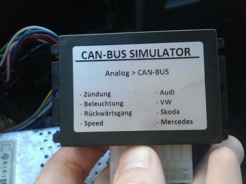

Mam problem a mianowicie na fis nie wyświetlają mi się informacje z radia. Wyjąłem radio i ujrzałem dość intrygująca rzecz a mianowicie poprzedni właściciel zamontował jakiś adapter Can Bus simulator http://images69.fotosik.pl/565/6dc7e757ec381514med.jpg

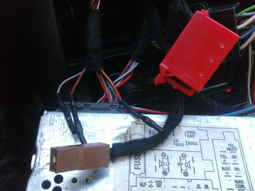

Teraz gdyby ktoś mógl niech mi powie co mam zrobić? Są jeszcze trzy wolne kabelki oraz dwie wtyczki nie podłączone oto one

Z góry dziękuje za pomoc. Radio to Audi Concert 2 a FIS mam pełny.

Dodam że radio dział bez zarzutu włącza się po zapłonie i jest podświetlenie
wtyczka czerwona to własnie FIS ;)
Tyle ze do tej wtyczki czerwonej idzie jeden kabelek
Czerwona kostka jest od telefonu. Musisz podłączyć te dwa kabelki (brązowo-czerwony + czerwono-żółty)które masz odcięte pod can H i can L i wtedy będzie Ci wyświetlało na FIS
A który do którego jeżeli mogę jeszcze zapytać ?
Tego niestety już nie pamiętam. Było gdzieś na forum opisane musisz poszukać.
